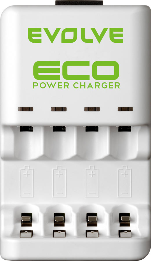

PříspěvekZaslal: ne září 20 2015, 17:54    Předmět: Citovat
Tak se zdá, že Evolve EcoCharger už nadobro zmizel z nabídky a to je správně. http://klasicke-nabijecky.heureka.cz/evolve-ecocharger/recenze/
https://www.alza.cz/evolve-ecocharger-d177924.htm#recenze
Dle mých zkušeností je to nesmysl a zařízení k ničemu. Vytékají v ní regenerované baterie značek: Energizer, Duracell, Varta High Energy, GP... skutečně již nevím, jaké baterie bych v ní měl nabíjet viz recenze... nepoškozené kvalitní alkalické. Baterie Panasonic dokonce explodovala, automatické vypnutí nevypnutí. Ještě že jsem u té nabíječky zrovna nestál. Za největší „podlost“ považuji to, že baterka se po nabití tváří v pořádku. Dám ji do suchého šuplíku a po týdnu je vyteklá. Úspěšnost nabití cca 5 z 10 baterií. Baterie po nabití celkem rychle podléhají samovybíjení. V recenzi se tuším píše něco o staré, nějakou dobu skoro totálně vybité baterii, kterou nabíječka opět zprovoznila. Už tomu nevěřím. Jediné místo, kam bych tyto regenerované články použil, je baterka na svícení z IKEA za 30 Kč. Na té se nemá vytečením baterií co zničit. Sice to údajně má patent, ale tak maximálně na tahání peněz ze zákazníka...
Tato nabíječka je zbytečnou investicí. Alkalické baterie - i značkové - oživý jen z max. 30%. Navíc baterie trpí vysokým samovybíjením. Navíc se zahrátím poruší jejich těsnost a začnou vytýkat. Zpět do dálkového ovladače bych je rozhodně nedával. Zinkouhlíkové ani nezkoušejte. Exploduje. Také neumí vybíjet a tedy není vhodna k nabíjení NiCD akumulátorů. Používám ji jen k nabíjení NiMh aku. Ale protože nabíjí max. proudem 50mA a jen 4hodiny. Tak ji musíte vždy znovu odpojit a připojit zpět do zásuvky. Já to řeším spínací zásuvkou která se každé 4h nachvíli sama vypne. Běžné aku 2200mAh se zde nabíjejí neuvěřitelných 44 hodin při neustálém nabíjení!
