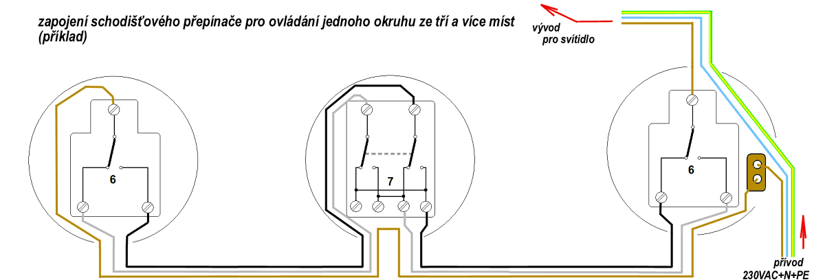

Ahoj, nechci zakládat nové téma, tak bych využil podobné stávající. Jedná se o to že mi přestalo správně fungovat schodišťové světlo ovládané třemi vypínači.Z ničeho nic se rozsvítilo a žádným nejde vypnout. Jediné co jde, je že se jeden ze tří vypínačů dá do mezi polohy, ani zapnuto ani vypnuto, pak světlo nesvítí. Zkusil jsem jeden vypínač po druhém vyměnit za ověřeně funkční, ale nic. Dokázali by jste poradit?

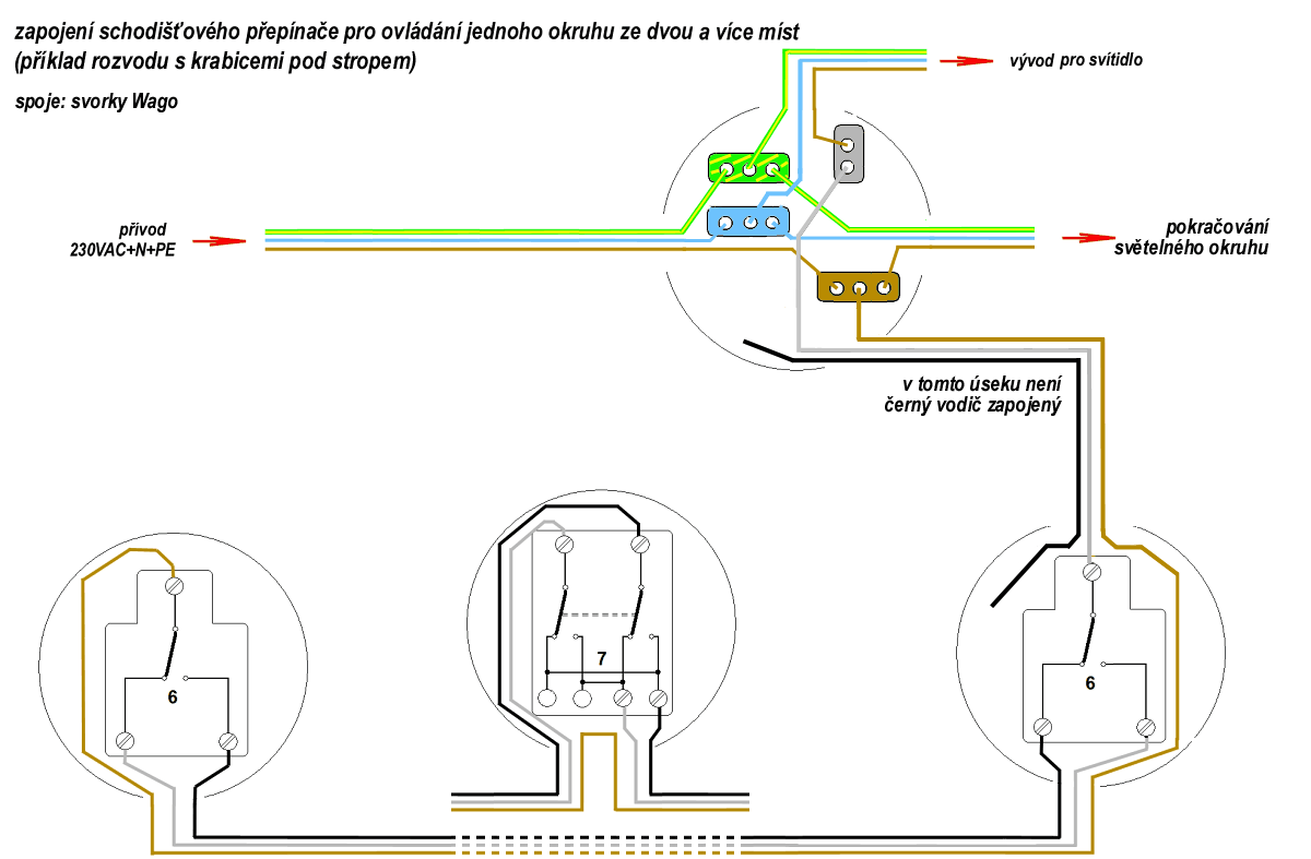

Příspěvky: 20954
PříspěvekZaslal: út únor 12 2013, 20:13    Předmět: Citovat
Blbě jsi je zapojil, což není nic divného: různí výrobci už kvůli tomu zezadu na těleso přepínače tisknou, jak má organizované vývody. A to, že v mezipoloze to zhasne, znamená, že máš někde mezi koresponďáky (to jsou ty dva dráty od přepínače k přepínači - na přiložených obrázcích dráty černý a šedý, co jdou spolu) zkrat.
Dva příklady zapojení schodišťáků s křížákem pro ovládání ze tří míst přikládám.
Nezbývá než pochopit, jak to funguje, a měřit a najít.
Jestli ti to z tohoto není jasné, zavolej elektrikáře.
Barvy jsou téměř předpisové, možná tam máš jiné... a rozmístění vývodů přepínačů třeba taky.

A takto se to zapojuje, když světlo nemá samostatnou odbočnou krabici.
 Soubor:  schodistak_3.gif
 Velikost:  44.5 kB
 Staženo:  252 krát

Ahoj diky moc za odpovědi. Pro upřesnění: světlo normálně několik let fungovalo, pak z ničeho nic se rozsvítilo a svítí Smile v mém případě je to zapojeno podle toho druhého schématu s tím že jsou na konci zapojena dvě svítidla. No k dispozici jsem měl jeden zaručeně funknčí schodišťový a jeden křížový. Měnil jsem je postupně: vyhodil pojistku vyměnil jeden schodišťák a nahodil pojistku - nic, vyhodil jsem pojistky dobrý schodišťák jsem tam nechal a ten co tam byl původně jsem dal místo druhého schodištáku - nic nakonec jsem vyndal křížový a dal tam funčkní z jiného světla - nic Smile asi někde něco přehlížím.... Sad
