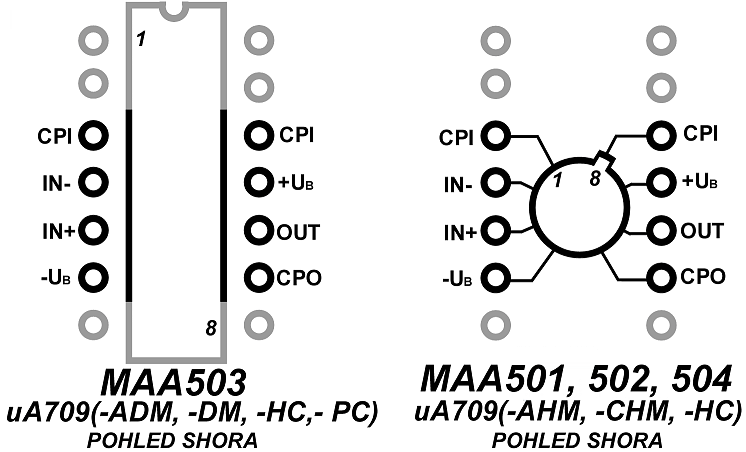

503 ma dil14 puzdro nie.... To tam pasovat nieco ine. Alek ked musis tak musis.
Příspěvky: 34826
PříspěvekZaslal: ne březen 11 2012, 14:13    Předmět: Citovat
Ale rozmístění vývodů u MAA503 je takový, že se tam dá natvarovat jak obvod v kulatým pouzdru, tak vsunout jednoduchej operák v DIP8 - u 503 nejsou použitý všecky vývody, teď z hlavy si nevzpomenu, jestli ty volný jsou 1, 2, 7 a 8, 13, 14, nebo 1, 6, 7 a 8, 9, a 14.
Příspěvky: 20923
PříspěvekZaslal: ne březen 11 2012, 14:42    Předmět: Citovat
Jde to tak, jak vidíš v příloze (už jsem to tu nechával dříve jako fotku, ale takto to bude snad jasnější). Šedé vývody (a otvory v desce) všude nenajdeš, nevyužité konce zbytečně nevyužitého pouzdra MAA503 nakonec můžeš opatrně odříznout... samozřejmě, budeš-li dávat ten kovový za DIL, jednoduše ty ostatní vývody nepoužiješ.

Příspěvky: 34826
PříspěvekZaslal: so březen 17 2012, 20:20    Předmět: Citovat
Samozřejmě že miznou, protože snad všecky jiné operáky mají v souhrnu lepší vlastnosti než řada MAA50x - snad jediným jejich kladem proti dnešním moderním OZ byl výstupní proud, který nebyl ničím vnitřně omezován. I jejich původní vzor uA709 se už používá jen výjimečně, i když se pořád ještě vyrábí (jako ND) a prodává. A i tento prastarý operák má modifikaci, která používá pouzdro DIL14 a je tedy plně záměnná za MAA503 - nejenom funkčně, ale i tvarově a vzhledově. Typy MAA501, 502 a 504 se totiž v Tesle pouzdřily výhradně do kulatého 8vývodového pouzdra...

Tak jsem celé vlákno prošel s tím, že jsem dnes našel nějaké před časem nasbírané zásoby, ale skutečně nevím, co DjMarty potřebuješ. Nabízeli Ti tady MAA502 jako přímé náhrady MAA504, kdosi také MAA503. Abych to zkomplikoval, v bývalé NDR vyráběli ekvivalent MAA503 (v DIL) pod označením B109x. Právě jsem našel několik B109C, kdyby je někdo potřeboval na opravy; proto tyhle řádky.
Příspěvky: 34826
PříspěvekZaslal: st březen 21 2012, 22:17    Předmět: Citovat
B109x byl přímým ekvivalentem LM709/uA709 - včetně právě toho pouzdra DIL14. Dokonce jsem se s ním několikrát setkal v podobě hlavního aktivního prvku regulátoru teploty (asi nejporuchovější součástky) automatické pračky Romo PAC-4 - za těch cca 15 let co ji moje máti používala se ty regulátory musely vyměnit minimálně 4 a určitě ve 2 z nich byl B109C - ve dvou dalších jsem našel přímo uA709 (Malaysia). Kupodivu, i když regulátor "votrčil paprče" a nefungoval, operák byl vždycky OK...
