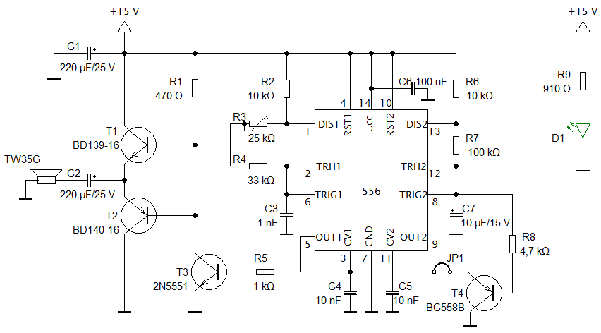

Pokud to opravdu imituje zvuky ptáků, tak tam bude buď nasamplovanej skutečnej křik, nebo to bude nějakým syntezátorem. Obojí se bez programu v mcu neobejde, takže schéma samotný moc nepomůže.

PříspěvekZaslal: st květen 15 2013, 20:20    Předmět: Citovat
Přes víkend jsem navrhnul toto. Frekvenci si můžeš posadit i nad slyšitelný pásmo, jen netuším, jak to bude na ptáky působit. Já to plánuju na kunu, v jiným threadu jsem řešil ten TW35G. Nicméně psi to uslyší taky. Nepříjemný je to dost.

Problém asi bude, že akustické projevy plašiče, budou plašit, nebo alespoň zneklidňovat i ty slepice, nejen domácí mazlíčky. Pokud bude navíc instalován v místě, kde bývají lidé, bude působit i na ně. I když člověk třeba ultrazvuk neslyší, nelze tvrdit, že je pro něj neškodný. Navíc je doba, kdy mají ptáčata v hnízdech mláďata, proto by asi nebylo vhodné je rušit.
