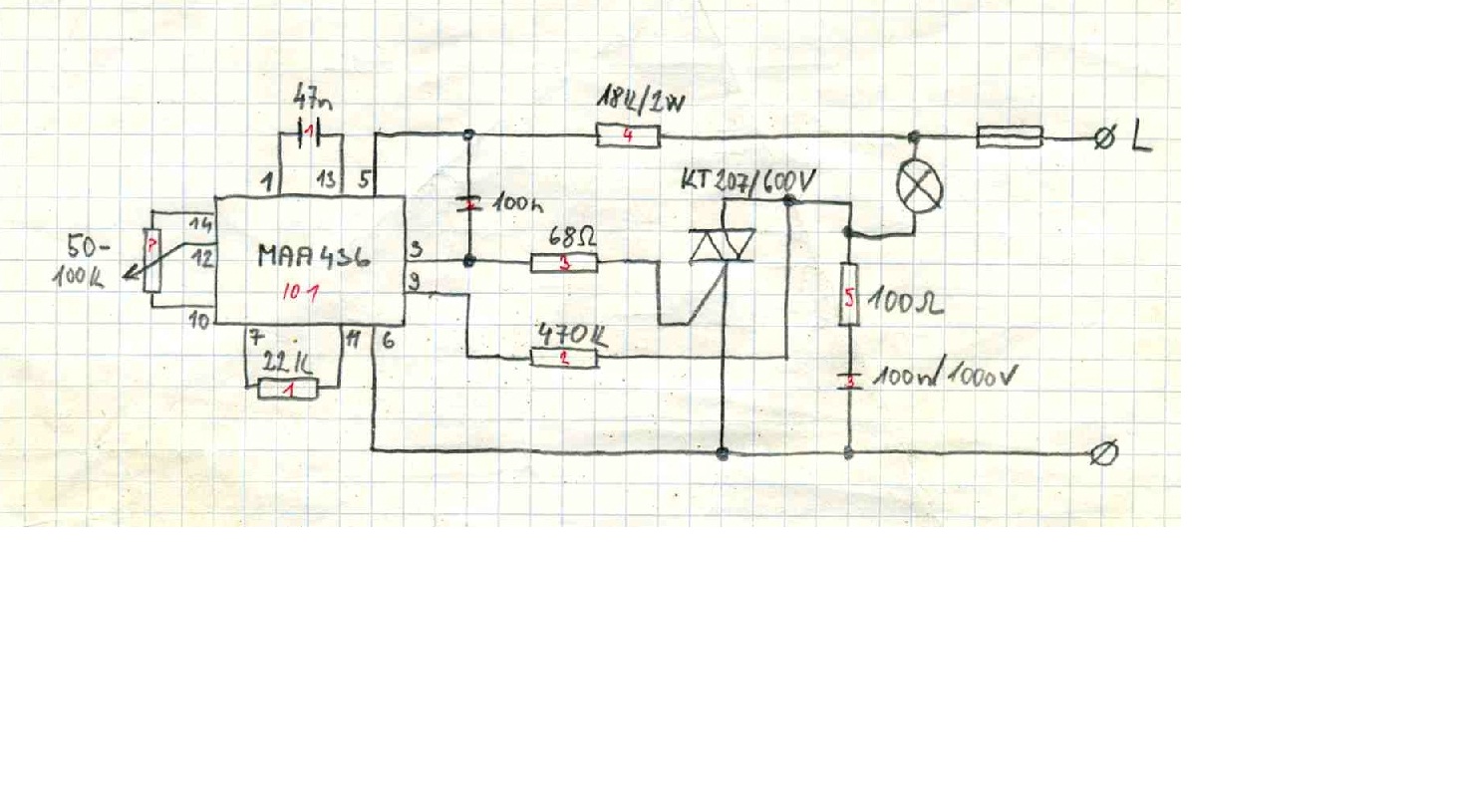

Chcem si vyrobiť triákový regulátor podľa uvedenej schémy. Chcem sa len opýtať, či kondenzátory 1a3 stačia obyčajné keramické, odpory 1,2,3,5 stačia 1/4W a miesto C3 na 1000V dám na 630V. Regulátor bude regulovať otáčky elektromotora o výkone 2700W/220V. Samozrejme že triak mením za iný na 15A/600V. Všetko staviam zo šuplíkových zásob. DAKUJEM ZA RADY.

A to schéma jsi dal na nádraží nebo kam? Confused

Nie len sa mi nedarilo vložiť obrázok schémy.

Dej co máš , zkrat čehokoliv nezpůsobí ohňové efekty . Very Happy

A jestli ten motor poběží do proměnné zátěže, tak k tomu proudu triaku raději přidej nulu (to samozřejmě neplatí doslova, ale zapomeň na 16A).

Na pátek 13-tého je zde ostro , jak venku . Tedy dobrá , pokud se ti nezkratuje spotřebič a předřadný rezistor (dej raději 6W nebo více , pro trvalý provoz)....... nedojde k ohňovým efektům . Very Happy

Myslím, že kromě triaku mu jako první shoří ten kondík 100n/630V.

Triak bych dal kovový, výkonnější, z řady 728, a s chladičem, a ten kondik by měl stačit.

na ten predradny odpor by som dal 2 možno aj tri do serie...aby sa nahodou nezacal po povrchu sirit plamienok...
