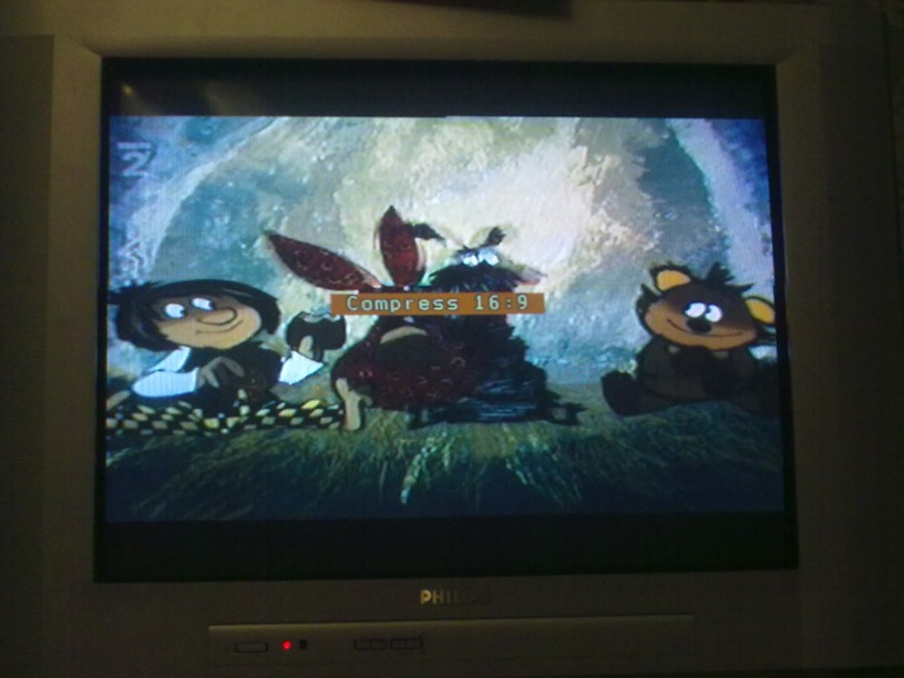

Tak jsem tu opět..Jelikož mé vlákno bylo uzamčeno,tak to píši tu..Televizi jsem nakonec dokázal stejně opravit..Člověk se někde musí začít učit..Všem těm kteří mi pomohli a poradily že je to někde ve vertikálu moc děkuji..Byl v háji keramický kondenzátor vedle vn trafa..jednu nožku měl napůl střihlou,jenže to nebylo pořádně vidět..Vyměnil jsem ho z jiného stejného šasi a vysledek je na obrázku..Děkuji

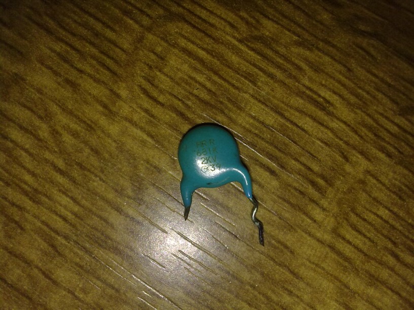

Zdravím vás všechny..Jde vidět,že mi nevěříte..ale opravdu jsem to opravil sám..Ten tv jsem tak před měsícem dostal..Někdo ho vyhazoval..Kdoví,jestli to nestřihl schválně..Ptž já už byl na větvi..snad všechny elity u vertikálu jsem vyměnil a ono stále nic..až jsem oběvil tuto součástku..Na desce je u vn trafa a číslo u ní je 2463..Posílám i její foto,jak ji někdo poškodil aby když by někdo měl podobnou závadu,aby ji lépe definoval,že to bude kolem ní..Rád vám pomohu..jen ale dýl mě trvá s pochopením vašich pojmenování..Ale děkuji s těmi zpětnými běhy a vertikálem..to mě dost pomohlo v pátrání

Kok*otina 1. třídy - "U" - takto nás sice houpat můžeš, ale "" - takto se nenecháme Evil or Very Mad
Ten keramický kond (2463) s tou závadou (ve vertikálu) nemá absolutně nic společného - a nedivil bych se, kdyby ho tam odštípnul třeba i výrobce (při oživování šasi ve výrobě).
Ten kondík je totiž (jak vidno i z foto) mech. i elektricky nepoškozený - pouze odštípnutý Rolling Eyes

Pane Kokun..Klidně dojedtě a já ho odletuji a když dám obraz na 16:9 tak budete koukat co to bude dělat..!!!!! Evil or Very Mad Již od pohledu je vidno,že to jde na vn trafo..Z nikoho blbce nedělám..Píši upřímně těm,kteří mi pomohli!!A proto i rád jsem prozradil závadu těch zpětných běhu..Ale vidím,že jen výsměchy typu(to je blbost,tím to není,toto na to nemá vliv atd) Nuže..já jsem spokojen s další opravou tv

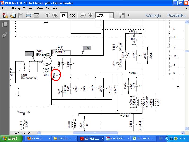

No jo, ide to na Vn trafo, ale preto, lebo sa tým kondom dostavuje horizontálny rozmer... Laughing Nemá to nič spoločné s Tvojou pôvodnou závadou. Čiže, ako Ti odpovedal ,,kokun".

P.S. Mimochodom, podľa špecifikácie zo SM tam má byť:
2463 4822 126 14237 470pF 10% 2kV
ale, tu by som nebazíroval... Wink

tu je časť schemy a tu servisny manual http://upload.ebastlirna.cz/comment.php?dlid=1053&ENGINEsessID=e393b69d74974a76d0207693ec2d15bf A možno že uš tu telku opravoval v minulosti a menil BU a sa mu zvyšil aj ten kondik z opravy.
