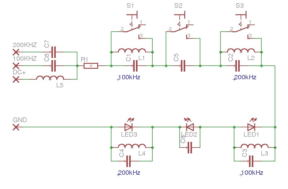

Tak trochu to boří známé zákony Laughing
http://www.youtube.com/watch?feature=player_embedded&v=OoPCDiMF108
http://www.youtube.com/watch?feature=player_embedded&v=RkTvDjhImwo
http://www.youtube.com/watch?v=YUx73W2APWM&feature=BFa&list=ULa5ogwfkuXLQ&lf=mfu_in_order

Všimli ste si, že pri paralelnom zapojení, svietili úplne rovnako obe led? Mám dojem, že v bat. je zakamuflovaný striedavý zdroj a vo vypínačoch zasa sériová dióda.
To druhé zapojenie bude ťažší oriešok. Very Happy

Zdroj šumu a rezonátory. Muj názor. Alespoň v tom druhým zapojení. Nic jinýho mě nenapadá

Není to jen filmový trik, to jest domalovaný svit ledek?
Příspěvky: 20922
PříspěvekZaslal: so prosinec 24 2011, 22:51    Předmět: Citovat
Je to trik. LEDky zkratované paralelně připojeným spínačem svítí, naopak nesvítí, když jsou spínače rozpojené.
Dobrá animace, ale patrné to je, že LEDky jsou zkopírované, ať už svítící nebo nesvítící.
A zdaleka to nedalo tolik práce, jako když krtek ke kalhotkám přišel...
Ještě nějaký takový podfuk a bude jasné, proč málokdo umí zapojit LEDku a spočítat k ní vhodný předřadný odpor.

Pri sériovom zapojení možno napovie sekvencia medzi 1,55-22,05sec. Dotyk ľavou rukou o rezistor/indukčnosť?? vyvolá mierny svit poslednej LED-ky.
Povedal by som že ide o superponovanie vf na nf napätí.

Já se na to dívám úplně jinak. Jako námět pro chytré hlavičky, jak je to obvodově udělané. Zatím na to tady nikdo nepřišel. Chlapík píše, že se zabývá elektrikou 30let a že video není editované. Já mu věřím.
Píše taky, že nakreslené schéma neodpovídá skutečnému zapojení. Například že vypínače nejsou obyčejné vypínače. V "paralelním zapojení" je prý dokonce obyčejná napájecí baterie bez úpravy. Tedy žádný měnič. U sériového zapojení se k tomu nevyjadřuje.
Začátečníkům, neelektronikům a ignorantům z videa myslím žádná psychická úhona nehrozí. Ti stejně nepochopí, v čem je video tak podivné. O nějakém panu Kirchhoffovi nemají tušení.
Takže spíš zkuste najít funkční řešení, než že se budete opírat do autora hříček.

U toho 2. sériového zapojení napsal, že všechny součástky kromě baterie byly upraveny, takže třeba ve vypínačích může být schovaný nějaký další obvod....

Ten první bych asi udělal tak, že baterie bude generovat střídavý proud a v každém vypínači bude ještě sériově dioda. Ale jak to tam nacpal?
piitr
Založen: Oct 19, 2007
Příspěvky: 1003
PříspěvekZaslal: ne prosinec 25 2011, 21:13    Předmět: Citovat
Ten třetí bych udělal tak, že ve spínačích by byly paralelně diody a v LEDkách taky. Nějaká SMD by se tam snad vešla. Baterie by zase dělala střídavý proud.
Ten druhý ale nějak nechápu.
piitr
Příspěvky: 1003
PříspěvekZaslal: ne prosinec 25 2011, 21:23    Předmět: Citovat
Jediné, co mě napadlo k tomu druhému, je, že bych do každého vypínače dal paralelně oscilátor na nějakou frekvenci a paralelně ke každé LEDce paralelní LC obvod. Jen nevím, jestli by se to dalo takhle pěkně vyladit.

PříspěvekZaslal: po prosinec 26 2011, 2:48    Předmět: Citovat
prečo sa moje príspeky nezobrazujú?
nie je to moje riešenie, ale našiel som ho na inej stránke, ako jedo z možných.
