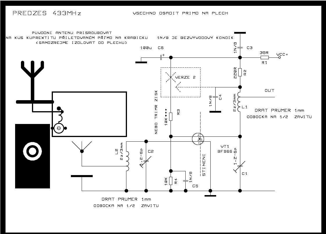

Konkrétní schema dodám, nic na tom není, ale na něčem to musíš nastavit, nejlíp jako celek. Kapacitní trimry tam mám jen dva.

Houby, nasázíš to přímo na plech do krabičky.
Já to bohužel sázím z hlavy a pak zas z hlavy kreslím, k reálnému řešení ve sklepě se dostanu za pár dní, jak mě přestane bolet noha.
Budeš si muset postavit alespoň jednoduchou VF sondu s detektorem s připojením na multimetr.

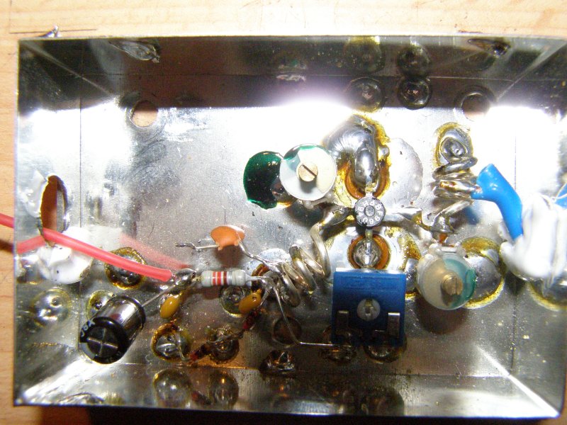

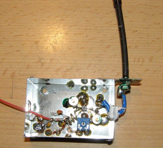

Ta krabička byla už jednou použitá, není to nic na výstavu, prostě bastl, ale funguje to. Zapojení je ve "verzi 2" na schematu.
Ten kondík, co nikam nevede, je výstup (odděluje DC složku) - a ten "výstup" je potřeba respektovat při nastavování kap. trimru, t.j. připojením jinýho kabelu apod. se to asi rozladí.
Čím blíž studenýmu konci cívek (s určitým omezením) navážete anténu a výstup, tím bude větší zisk, ale ostřejší ladění.

Pokud použiješ DO jako generátor, dosahuje úroveň signálu na výstupu kolem 110dBuV, což by mělo být dost na to, abys to změřil i sondou. Doporučuju vysokoohmovou, aby neovlivnila vazbu na přijímač.
A těch mosfetů si kup víc, taky jsem jeden zničil, ani nevím jak.

OK, koukám ještě, to máš postříbřenej drát na ty cívky, nebo je to cín?

Ne, je stříbřenej. Dej tam normální měď, u mě jde spíš o mechanickou pevnost.

Jinak nevím, co máš za anténu, ale můžeš zkusit protiváhu - drát cca 17cm dlouhej, přiletovanej zespodu na ten kuprextit - na zem, ne na střed antény !

Tak zařízení je hotovo, nakonec jsem ani zesilovač nepotřeboval. Vysílač má slušnou anténu, tu z Eniky. Na přijímači jsem nakonec nechal jen asi 17 cm silnějšího lanka. Přijímač jsem ale zavřel celej do krabičky z cínovanýho plechu a tu spojil se zemí příjímače. Z krabičky vede ven jen to lanko jako anténa. Přijímač je umístěnej v autě za oknem a dosah to má asi 100 m, což je bohatě dostačující.
Tak díky všem za rady.
