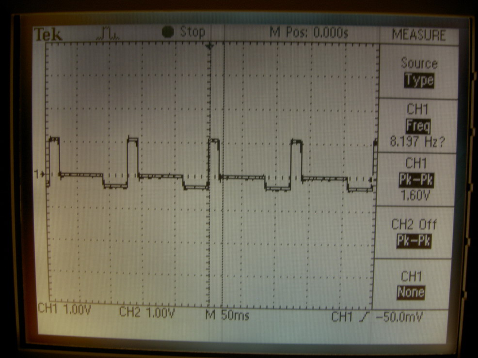

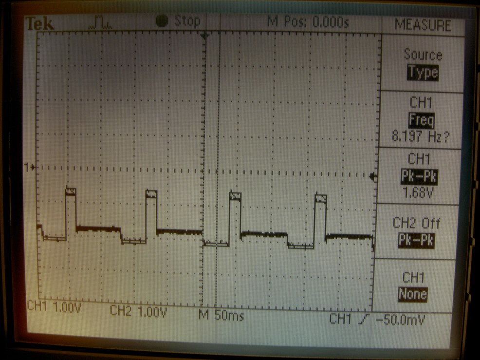

co máš nyní na měřícím bodě č.15 jsi si jistý že io22 přežil karbonizaci zdroje? Jak jsi odzkoušel že je funkční je to jeden z nejdůležitějších operáků
pokud má IO22 na vstupu signál pak ho musí mít i na výstupu je určitě po smrti akorá že se z něj nekouří.
koukni skopem na bázi trandu E104 měli by tam být logické stavi 1 0
pak koukni na uzel diody E110 a rezistoru R184 tam by se mělo být něco podobného.

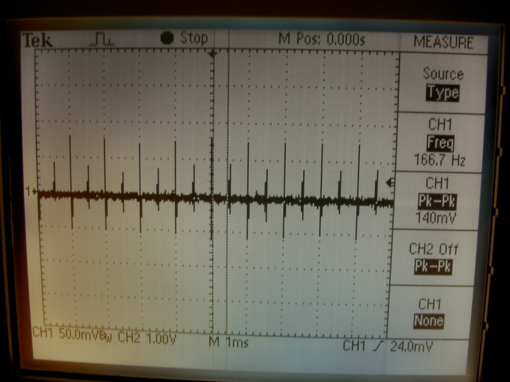

ten obvod IO21 a IO22 Tvoří obvod Sample/hold pro ten integrační AD převodník ten E103 mění po připojení 1/100 C56 a C57 časovou konstantu a ten C55 je paměťovej kondenzátor na ten buť obvzlášť opatrnej. je to popsaný v manuálu k raketoplánu na straně 38

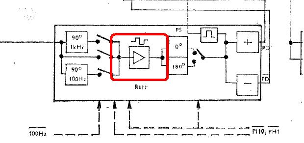

tak že jestli to dobře chápu ty pulzi které tam ty nemáš lezou z toho tranzistorového můstku (fázového detektoru) na ktrém se provede početní operace se signálem z bodu 11 a 12 s reálnou a imaginární složkou impedance výsledek je přiveden na pin č.2 IO21 terý tím signálem nabije ve stanovená okamžik paměťový kondenzátor ze kterého se převede pomocí integrátoru napětí na čas který je zaznamenán pomocí čítače zobrazí na display ten čas.
tak zkontroluj ten můstek jestli nejsou ty trandy nemocné to je jediná věc co mě napadá pak uvidíme.

Ten signál na pinu č.6 io21 máš dost zdeformovaný ? Můj skop něni na porovnávání tvaru signálu moc dobrej ale ten tvuj signál je ujetej trochu moc.Je asi 10x kratší a na víc ten můj má rozkmit 1,6V a ten tvůj 4V to neni dobře jestli ono to nebude rozbité.

IO 21 pin č.2

IO21 pin č.6

IO 22 pin č.3 sledovač signálu tedy bod č.15 má stejný průběh jako pin č.3

jen tak pro info. tet tam co vede ten signál PS
