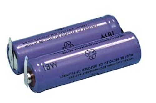

V holícím strojku jsou 2 Ks nabíjecích akumulátorků AA s páskovými vývody. Jejich nabíjení trvá 30 minut. Mohu nahradit tyto akumulátory běžně prodávanými NiCd články? Jedná se mi o to, zda obyčejné články vydrží velký nabíjecí proud, než ty s páskovými vývody.
Toto jsou originální články.

Nevidím v tom přímou souvislost. V GESu ti přibodují vývody i na články, které by 30 minutové nabíjení určitě nesnesly. Jejich použití bych neriskoval.

Měnil jsem v Braunu 2x akumulátor, byla tam jen jedna tužka. První výměnu jsem udělal za NiMH a to byla chyba. Dlouho nevydržel. Druhá výměna za NiCd, to už bylo lepší, ale i tak to výdrž originálu nemělo.
Příspěvky: 33711
PříspěvekZaslal: út říjen 25 2011, 19:19    Předmět: Citovat
Je potřeba shánět aku se SINTROVANÝMI ELEKTRODAMI - známé z modelařiny. Nemají elektrody s masivního kovu nebo svinuté fólie, ale udělané ze slisovaného a následně vypáleného (= SINTROVANÉHO) kovového prachu. Tím se několikanásobně zvětší aktivní plocha elektrod a akumulátor tak snáší velice drsné zacházení co se nabíjecích i vybíjecích proudů týče - není problém takový článek nabíjet proudem 10C a vybíjet ještě větším ... Podobné se používají v nářadí, takže bych se ptal ne v GESu, kde nabodují pásky klidně i na zinko-uhlíkovou baterku, pokud za to dostanou zaplaceno, ale třeba u Fulgur-Battmannů a v podobných firmách, kde se akumulátory a repasí akupacků zabývají profesionálně a hlavně - KDE O NICH NĚCO VĚDÍ...

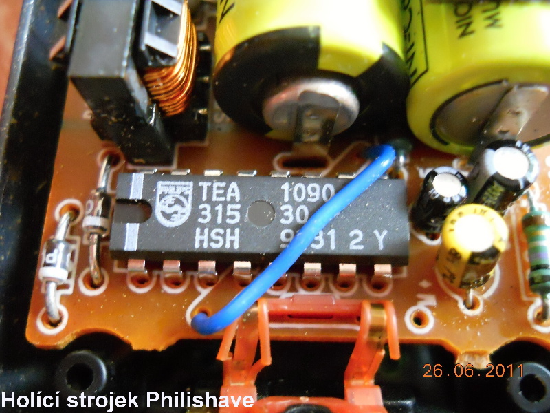

Jedná se o holící strojek značky Philips.Nabíjení je řízeno integrovaným obvodem -viz foto.
detail obvodu k nabíjení
