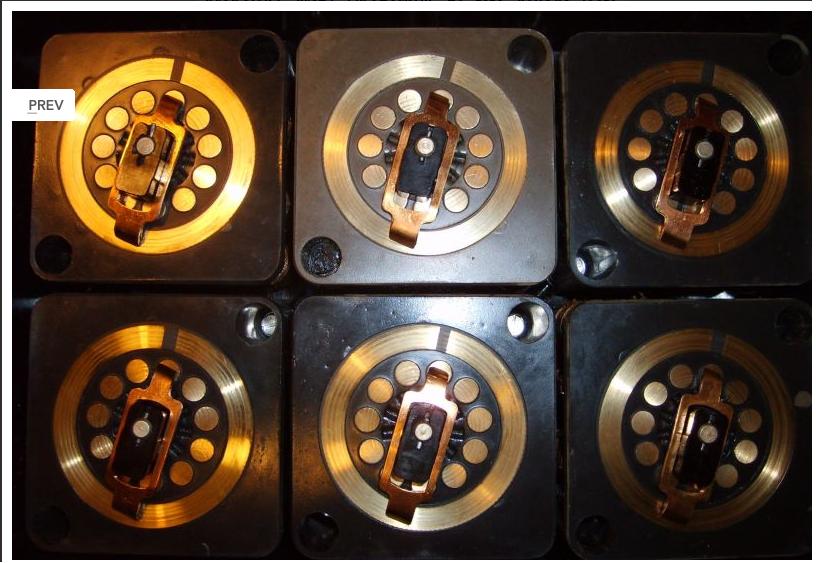

Zdravím,
čím čistíte přepínací kontakty odporové dekády která má již nezanedbatelný přechodový odpor? Já jsem teď vyčistil dekádu Metra XL6 a podařilo se mi po vyčištění všech 6 přepínacích ploch snížit přechodový odpor z 0,8 Ohmů (přičemž se měnil s přitlačení přepínačů) na 0,02 Ohmů. K čištění jsem použil Sidol, ale mám obavy aby se po čase situace spíše nezhoršila. Těch dekád mám tady víc tak proto se ptám.
Dekáda:
http://www.utee.feec.vutbr.cz/files/kestazeni/pristroje/XL6.pdf
Nakonec to asi ještě pročistím od sidolu izopropylalkoholem.

zdenekxxx
Založen: Feb 19, 2007
Příspěvky: 273
PříspěvekZaslal: po říjen 03 2011, 18:12    Předmět: Citovat
a čím provést konzervaci?
Jinak přepínací plochy u tohoto typu dekády vypadají takto:

... kontakty dekády čistím pouze bílou měkkou školní gumou a konzervuji modrým olejíčkem na kontakty z bývalé NDR ... Cool

Já používám Kontaktol - prodává se ve spreji a stojí zhruba stovku. Stačí ho nastříkat na kontakty a pak párkrát "procvakat". Jsou v něm látky, které zpomalují následnou oxidaci.

Víc než kontaktol se mi osvědčil sprej WD40. Nastříkám, pořádně procvakám a otřu. Totiž všechny tyhle spreje postupně vysychají a po tom co zaschnou úplně tak tam ty nečistoty zase zůstanou. Takže se musí otřít a pak případně znovu nastříkat.

Guma nee, nektere obsahuji siru a jina svinstva. Ale v prodejnach s elektronikou je k dostani pero na cisteni kontaktu. Je udelano ze sklenenych vlaken a vysouva se podobne jako rtenka. Nadherne obrousi oxidy az na cisty kov.
