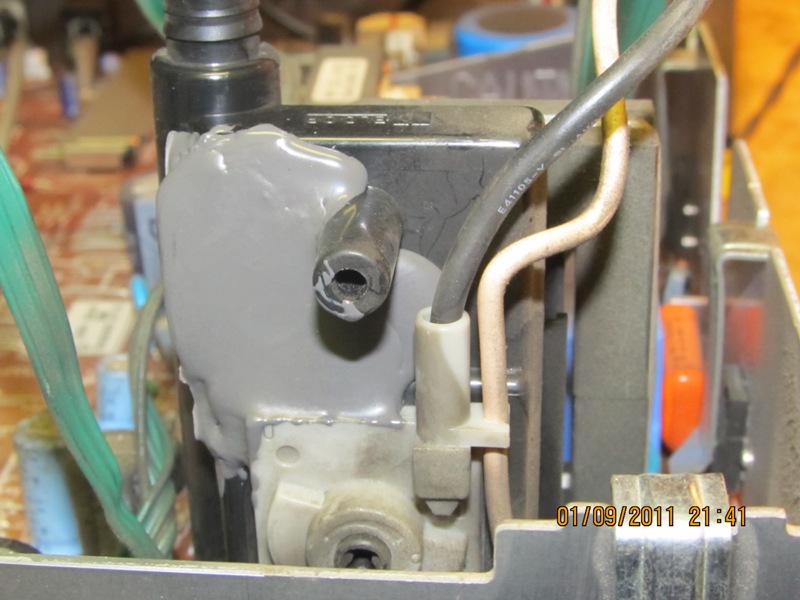

Včera mi dovezli tuto TV, že normálně jede, ale po 5 minutách po zapnutí tam v ní prej zaprskne a po chvilce zase a pak se i sama vypne. Tak jsem mel jasno, že bude blbnout VN trafo. Rozdělal jsem to, vytáhl desku a pročučel celou půlhodinu a nikde nic. Tak jsem ji tam dal nazpátek, srovnal kabely, které se lehce přikläněly k VN trafu, zapnul a 4 hodiny naprosto bez problémů.
Otazka zni: myslíte, že to byl jen průboj z VN trafa přes nějaké ty káblíky poblíž něho a že to bude ok nebo je tam něco zašité ?

Ne - je vadné Exclamation Cry
Na vině jsou stárnoucí umělé hmoty (ten futrál tr.).
Vypájej ho, sundej "krytku" s kabelem VN (s "fajfkou") a prohlídni - najdeš tam propálenou dírku - nebo i přímo prasklinku.
Min. týden jsem měl CTV214-ku (tr. NOKIA M12-2Cool - ty tady máš na 99,99% taky NOKIA M12-105 - v podstatě "stejné" výrobky (u pozdějích výrobků je výrobce podstatně "zesílil" - zřejmě na základě velkých reklamací. V době, kdy byla na OVP-čka 3-4-letá záruka, jsem jich měnil /v záruce!/ hafo) Cry
Prsknutí bylo slyšet, když to zákoš přivezl (ještě v zakrytované bedně). Nechtěl jsem to trápit a šel jsem rovnou po tom "sloupku". Nejprve jsem tu dírku ani nenašel (zato byla popraskaná boční stěna tr. - tu jsem zalepil), tr. zapájel nazpět (v domění, že to mohlo prsknout z té "bočnice").
Stejně jsem nakonec našel propálenou dírku (pod "krytkou") Cry

K tomu není co dodat, snad jen že v úplné tmě je někdy vidět sršení-korona z místa praskliny trafa. A čím déle to necháš, tím větší pravděpodobnost poškození dalších obvodů a to nejen horizontálu ale i ostatních. Ten výboj se chová jako malý blesk, jeho cesty jsou nevyzpytatelný!!

Ty výboje se budou objevovat sporadicky, patrně to souvisí se vzdušnou vlhkostí a teplotou. Pokud chceš něco málo udělat proti tomu, očisti trafo štětečkem a vzduchem, postižené místo ohřej nejlépe fénem a ihned potom na prasklinu aplikuj řídký cyanoakrylátový lepidlo. Někdy to trochu pomůže.

S úspěchem jsem to kdysi opravoval tmelem typu Plast2000. Musí se to pořádně odmastit a drží to dodnes. Tento tmel má vynikající elektroizolační vlastnosti, široký tepelný rozsah a primárně je určen pro zatěsnění kabeláží na venkovních výkonových VF zařízeních, kde je třeba velké klimatické odolnosti. Roztavit nebo rozpustit po vytuhnutí to už nelze ničím, pouze mechanicky ořezat nebo oškrábat.

Killroy
Moderátor
Založen: Dec 08, 2007
Příspěvky: 4260
PříspěvekZaslal: čt září 01 2011, 21:17    Předmět: Citovat
S úspěchem jsem to opravoval tmelem typu Plast2000...
Shodou okolností a pro zajímavost: kdysi mnou takto opravená stará Philips AA5AB a po více než dvou letech ji tu mám zpět (tentokrát vybouchaný zdroj). Už tenkrát brečeli " trafo ne a až se to vysype, tak babičce koupíme jinou" Haha, kdo tomu věří... Ale tehdy zalepené trafo stále drží, viz foto. Pouze jsem otřel prach než jsem to vyfotil.
Já vím že je to fušeřina, ale majitel do nového investovat nechtěl. A tak tedy kdo chce kam, pomozme mu tam.. Wink
