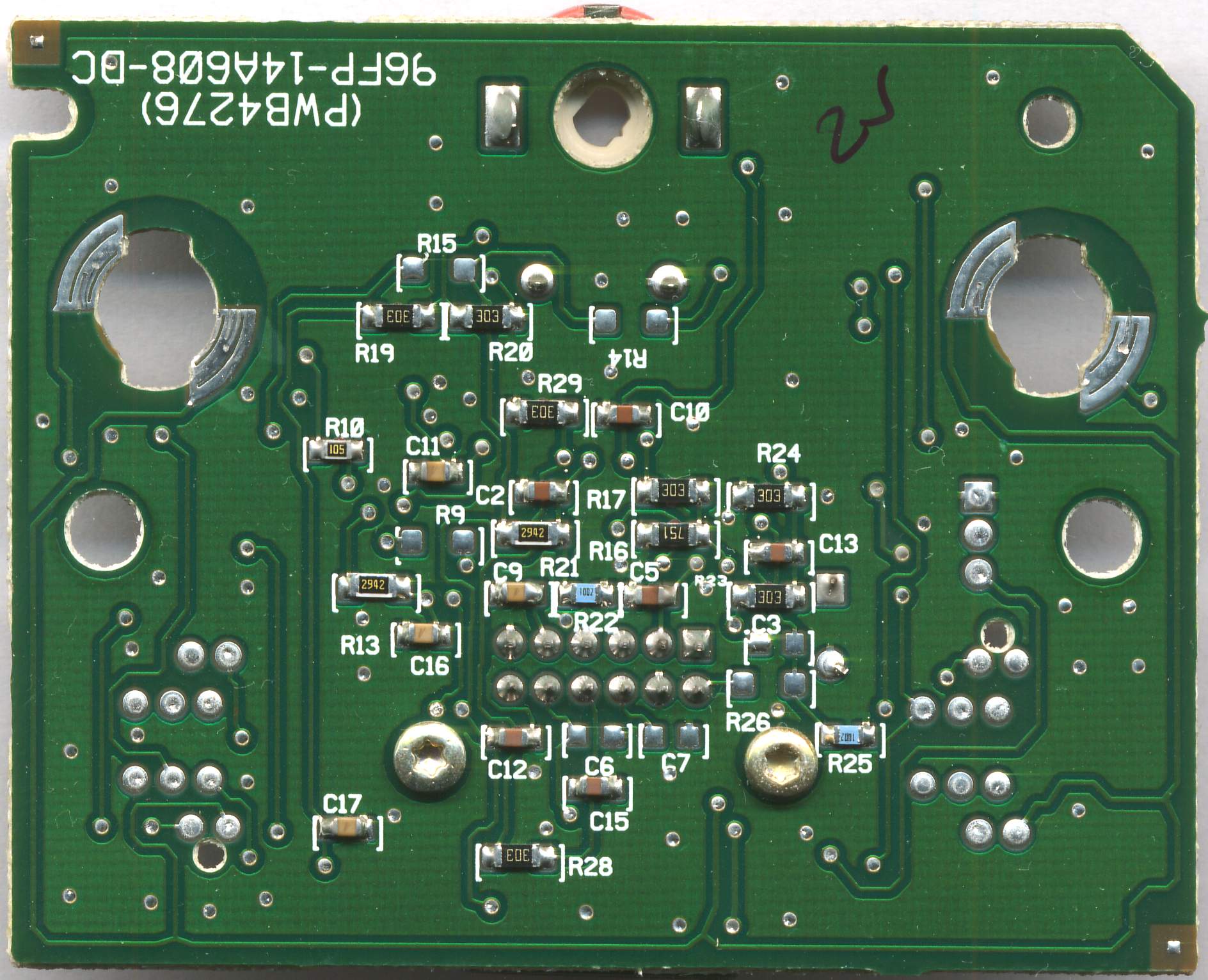

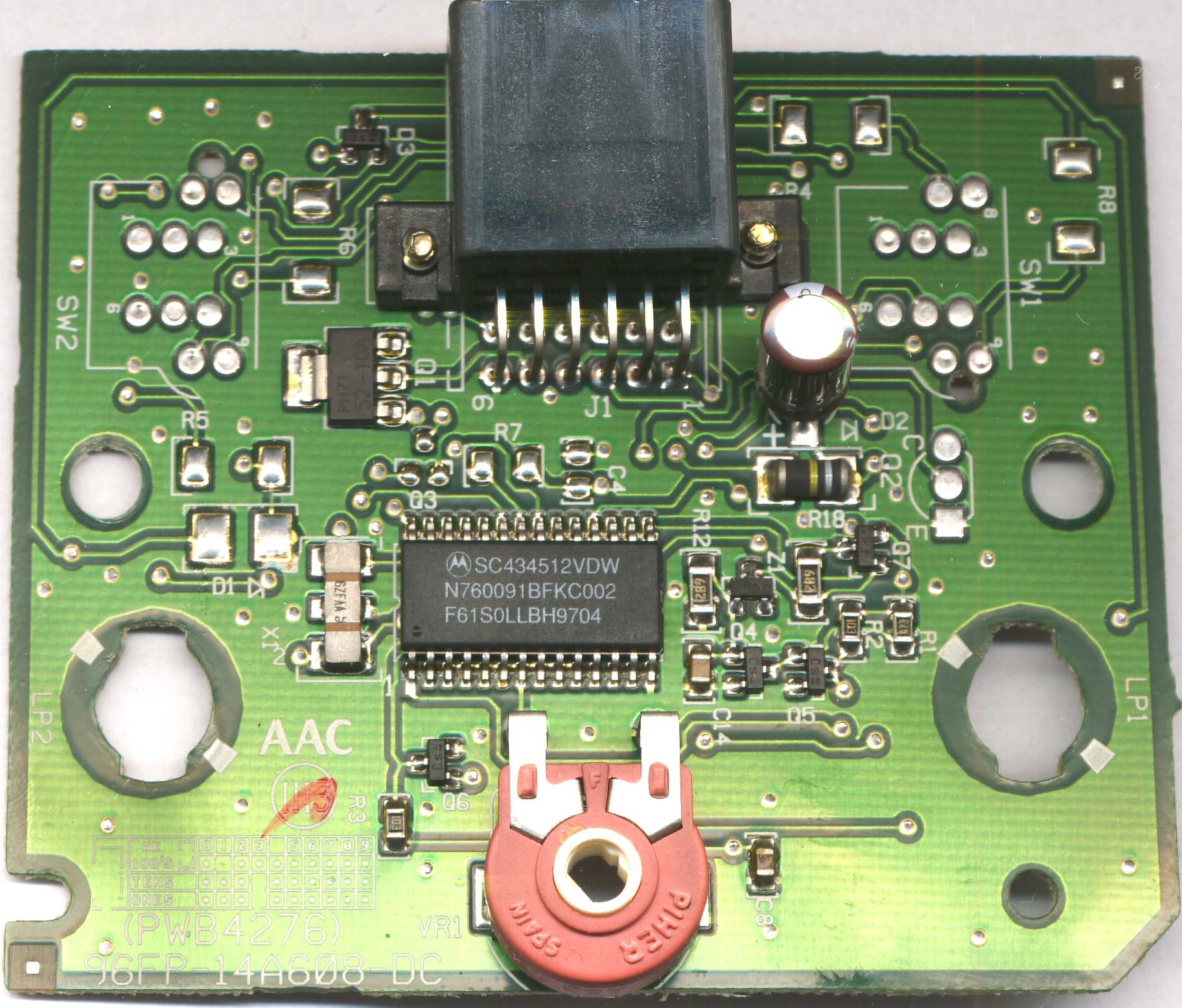

Přikládám fotky, jsou to trochu plachty (schválně kdo pozná, čím jsem to fotil)
PWB7246
Topení FORD Fiesta
 Soubor:  PWB7246_top.jpg
 Velikost:  299.67 kB
 Staženo:  214 krát
PWB7246
Topení FORD Fiesta
Spodní strana
 Soubor:  PWB7246_bott.jpg
 Velikost:  295.82 kB
 Staženo:  181 krát

Zastavil jsem se na vrakovišti, celý náhradní panel stál jenom 200 Kč. Vyzkoušel jsem ho, žárovka zapojená místo ventilu svítila, ale její jas se nedal regulovat. Panel jsem si přesto koupil. Plošňák jsem vyzkoušel taky na stole, na gate tranzistoru opět nešly žádné pulzy, jenom konstantní úroveň 5V, ale odpor jeho vodivého kanálu byl prakticky nulový. Na mém původním plošňáku má v sepnutém stavu odpor cca 400 Ohmů, což je poněkud mnoho.
Zdá se, že pin J1.1 má přecijen nějaký význam, vodič k němu přivedený, je bílý s černým proužkem. Nevíte někdo kam vede???
