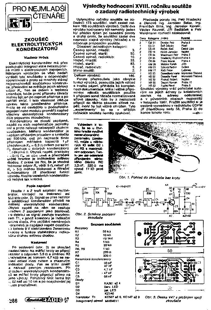

Zkoušeč elektrolytických kondenzátorů z Ar 8/87
legal
Založen: Feb 03, 2005
Příspěvky: 129
Bydliště: Ostrava
PříspěvekZaslal: po květen 02 2011, 10:35    Předmět: Zkoušeč elektrolytických kondenzátorů z Ar 8/87 Citovat

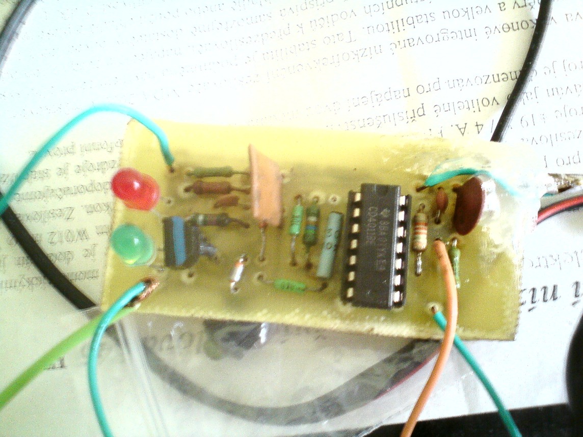

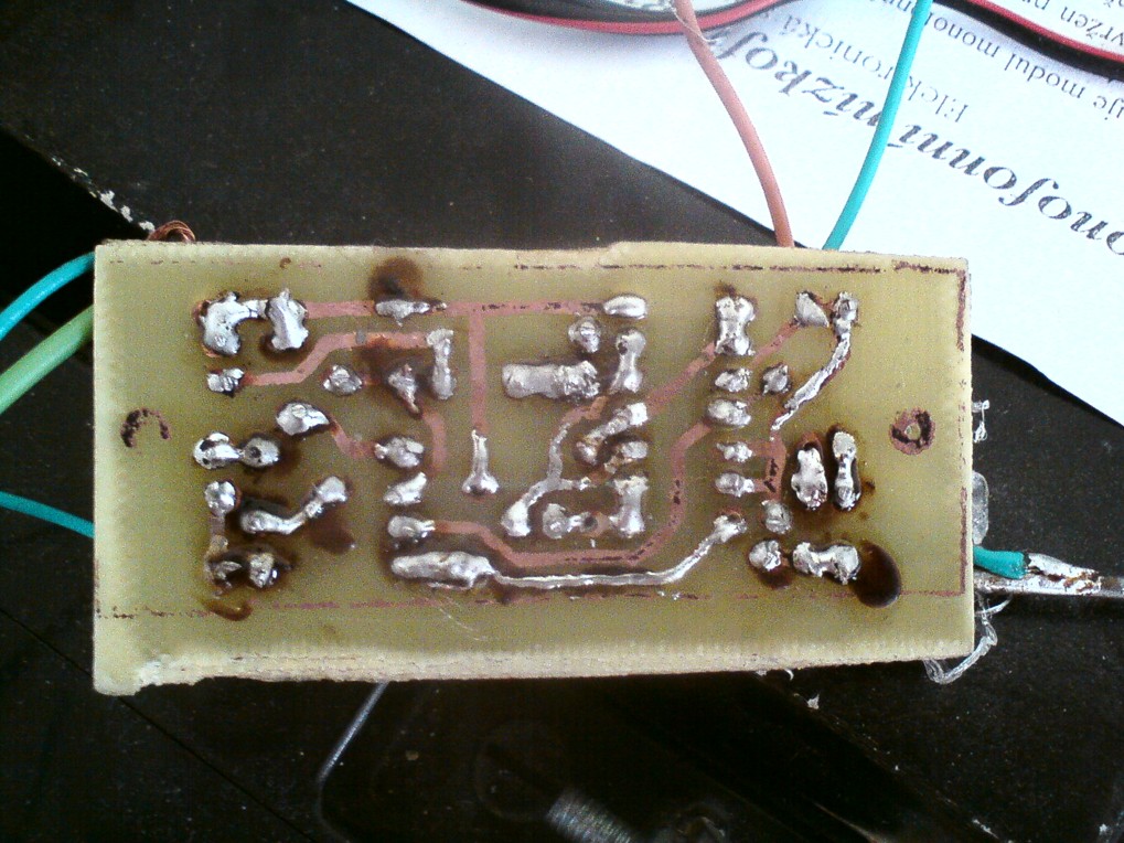

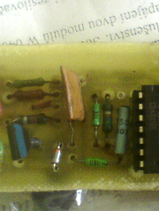

Zdravím vás bastlíři.Potřeboval bych poradit s timto zapojením měřiče elektrolitu.Postavil jsem jej podle plánku z amara.Nahradil jsem pouze diou Kz 140 kterou bohužel nemám diodou bzx 3v3 a po zapnuti měřáku na zátěži s odporem 5.6 ohm mi pouze bliká dioda D3 což by měla být dioda indikujíci funkci stabilizátoru nebo se pletu??D2 mi ani neproblikne a´t točím trimrem 4.7 k jak chci Sad .Nevíte co proměřit,nejspíše vyměnit ten stabilizátor ze?.nemuže to třeba dělat špatný odpor báze tranzistoru T1?Děkuji za jakékoliv odpovědi. Question

A proč toto , zde na EB máš více používaných ověřených zapojení . Použít hradlo jako lineárního zesilovače je zvěrstvo . Toto bych nepovažoval za spolehlivého pomocníka v dílně .

No vzhledem k tomu, žes použil starší (a zřejmě použité) součástky, tak bych se nejdřív zaměřil na jejich kontrolu. Dál by asi bylo vhodné zkontrolovat DPS, jestli nejsou některé spoje podleptané nebo naopak jestli někde nejsou cínové můstky...

Tento tester bol v PE-AR 3/2002 na str. 21 uverejnený v upravenom zapojení. Citujem z článku: " Upravené zapojenie má tranzistorový zosilňovač dvojstupňový, bol pridaný tranzistor T2 p-n-p s príslušnými pracovnými rezistormi. Základná funkcia sa tým nemení. " V článku je aj pôvodná schéma z AR-A 8/87 , tiež schéma upravená a upravený plošný spoj. Ja som si tester pred rokmi postavil, pohral som sa a keďže veľa neopravujem, osadená doska bez puzdra leží v šuflíku. Určite sa tým niečo dá zmerať. Ale súhlasím s názorom, že aj na Bastlírne sa ponúkali riešenia a skúsenosti s inými zapojeniami.

Taky přispěji k tématu, tento měřič jsem také stavěl, modernější podobu, avšak to samé zapojení je uveřejněno zde:
http://www.belza.cz/measure/ctst.htm
přesto že jsem všechny součástky kupoval nové zapojení se mi oživit k světu nepodařilo. Jelikož jsem tehdy spěchal kouknul jsem se osciloskopem jestli kmita oscilátor-kmital. Po týdnu jsem se k tomu ještě nedokopal Very Happy , ale až to učiním určitě bych hledal závadu okolo zesilovače. Ono použít hradlo jako linearního zesilovače není zrovna standartní řešení, takže nejspíš to bude tam. Wink

Hlavně ta LED D3 nemá blikat, ta má svítit trvale, asi máš zkrat na výstupu některého hradla.

Na tej fotke ,pohlad zo spod dps sa mi zda ze mas preruseny plosny spoj na IO od vrchu co je prepojeny 2-3 pin a ide na 5 pin+este niekde.Na fotke to aspon tak vyzera.Ja to mam tiez uz roky spravene a fungovalo mi to na prve zapojenie.Zelena dioda ma svietit stale(mas zapnutu skusacku) a cervena tiez ale ked spojis kontakty tak ma zhasnut.(ked zhasne mas na vystupe skrat)

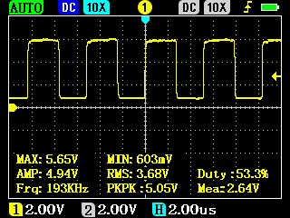

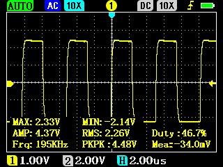

Dobry den našiel som stary esr tester neni funkčny asi je zle skalibrovany.Na 3 pine ukazuje na osciloskope 195khz a nie 500khz ako je v navode. a takisto na vystupe kde pripajam kondenzator mi ukazuje 195khz a je vidno pekni obdlžnik.Nenameral som 500khz ako v navode k tomuto testeru.na vystupe s testera mam toto ako na obrazku: prikladam 2 oscilogrami jeden som meral na vystupe toho testera a druhy je merani na 3 pine. ide presne o tento tester ktory je tu popisovani . Mne nikdy nemeral dobre asi som ho zle zložil

Máš to od milana F , tento gen , je to i v návodu , kmitá ASI . Na ten kmitočet má vliv spoustu věcí . Ale ten nebude kritický . Problém budeš mít jinde .

Principem tohoto testeru je to, že dobrý měřený kondenzátor svým malým ESR po připojení v podstatě zkratuje signál z generátoru na zem, ten tedy neprochází dále do vyhodnovacích obvodů a tak se má rozsvítit Led indikující vadný kondenzátor. Pokud má kondenzátor větší ESR, tak se úměrně rozsvěcí LED až do plného svitu. Jestli si to dobře pamatuji, tak jsme testery nastavovali pomocí dvou rezistorů (cca 2.2ohm pro začínající rozsvěcení a asi 6,8 až 8,2ohmu pro max svit LED).
Testerů jsme se žáky bez problémů postavili několik stovek i jako maturitní práce.
Jen jim "nechutnali" moderní švábi některých výrobců. Staré TESLA a mnoho dalších jiných výrobců vyrobených před třiceti lety fungovalo. Modernější typy měli zřejmě rychlejší a strmější převodní charakteristiku, tak ty prostě nešly, no Smile
Měl jsem na to v jednom testeru patici kde jsem předem zkoušel funkčnost IO.
Jako vhodné a funkční jsem vyzkoušel i typy 4001.
Frekvence oscilátoru fakt není až tak důležitá !!!
Vašek
EDIT: ještě doplním, že jsme převážně stavěli upravené provedení se dvěma tranzistory ve vyhodnovacím obvodu, a místo stabilizátoru ze součástek jsme používali 78L05.
Dalším vylepšením byl mikrospínač s přepínacím kontaktem, který v klidu zkratoval svorky pro připojení měřeného kondenzátoru. To byla ideální ochrana při připojení nabitého kodu, a teprve po jeho zmáčknutí se tím přepínacím kontaktem rozpojil zkrat, zapnulo napájení a tester "testoval". Takže se nezapomnělo na vypnutí, a "devítka" mi tam takto vydrží mnoho roků.
