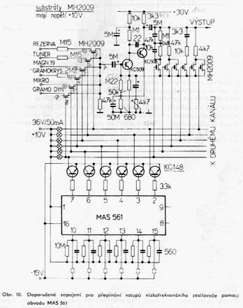

To Svaradmin: Jasně, že to nebyla typická aplikace. Podle mě to byl obvod vyvinutý a určený pro spínání/přepínání nízkofrekvenční signálů (např. vstupů zesilovače). Pak se asi něco ve výrobě finálních výrobků zvrtlo a pokud vím, tak obvod nebyl nikde ve spotřební elektronice osazen.
Jestli najdu tu technickou infirmaci od Tesly (byly tam i MAS560, 562), tak ji oskenuji a dám jí sem.

Tady je slíbená aplikace
Aplikace MH2009

Dík všem. Představu jsem si udělal. Akorát nikde nevidím tu "číslicovou techniku", pro kterou měl ten obvod dle katalogu být určen Very Happy Ale v analogu se mu daří docela dobře Very Happy
