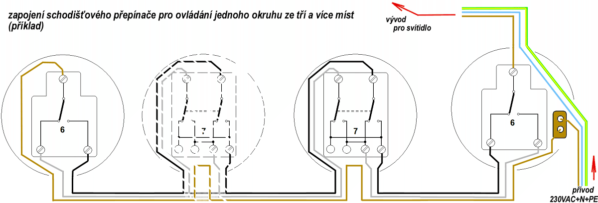

Na to se tu někdo ptal během zálohování a přenosu databáze, takže dotaz ani už započaté vlákno se nezachovaly.
Tak nabízím pomůcku i s barevným značením použitých kabelů.

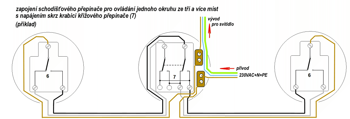

K propojení totiž může dojít i v krabici vypínače, a také se to dnes stále častěji dělá: stačí skrz krabici protáhnout kabel od rozvaděče (nebo od odbočné krabice) až ke svítidlu a v krabici vypínače na něm nechat delší smyčku.
Vhodné je použití hluboké krabičky pod přepínače, do mělké se totiž ty dráty pod přepínač špatně skládají a Wagosvorku tam nejde dát vůbec.
Čili: smyčka kabelu od jističů se odpláští a přestřihne se jen hnědý, tedy fázový vodič.
Pozor - u kabelu propojujícího navzájem přepínače se naopak hnědý vodič nechává pokud možno vcelku od konce ke konci, jedině v případě napájení přes krabičku s přepínačem č.7 se přestřihne také - do jednoho konce přijde napájení, druhý konec se napojí na vývod ke svítidlu.

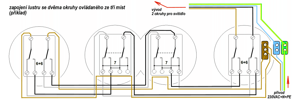

U lustru se dvěma okruhy lze mezi přívodem a vývodem použít místo tří svorek Wago jen jednu a vodiče N a PE mezi přívodem a vývodem ke svítidlu nahradit zkrucovacími konektory, ty jsou ještě skladnější. Pokud by se vícežilový kabel protáhl od napájení skrz krabici až k lustru, pak stačí přestřihnout jen oba fázové vodiče (tu fázi je v tom případě třeba oběma vodiči vést už od přívodu), zatímco vodiče N a PE se jen poskládají za přepínač do krabice.

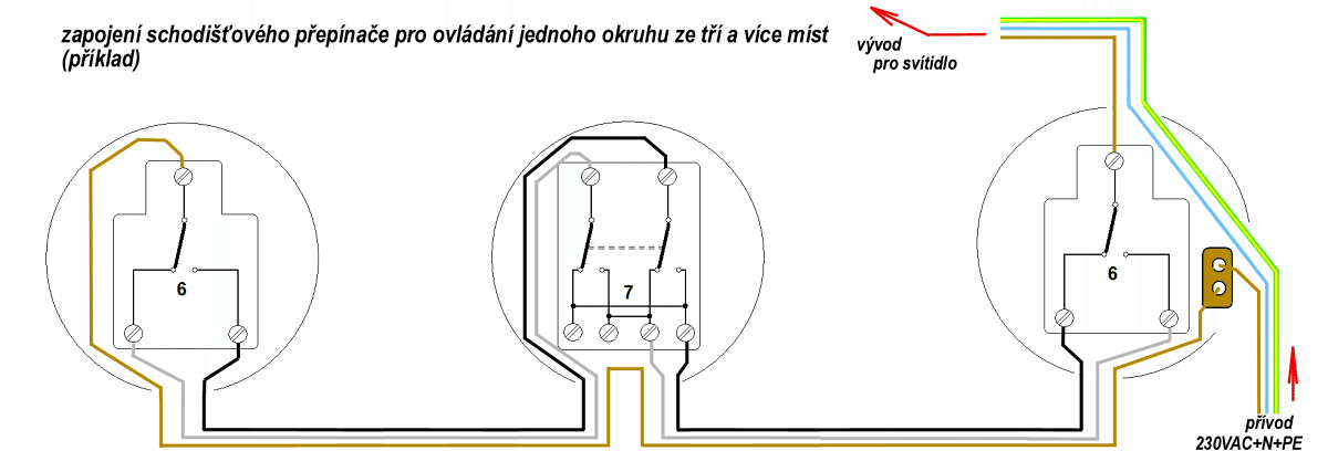

Schodišťové zapojení s ovládáním ze dvou míst (použité střídavé přepínače č.6)
 Soubor:  schodistak_2.gif
 Velikost:  69.53 kB
 Staženo:  1269 krát
Schodišťové zapojení s ovládáním ze tří míst (použité střídavé přepínače č.6 a jeden přepínač č.7)
 Soubor:  schodistak_3.gif
 Velikost:  93.55 kB
 Staženo:  946 krát
Přívod ke světlu nemusí procházet vždy kolem krajního přepínače: schodišťové zapojení s ovládáním ze tří míst (použité střídavé přepínače č.6 a jeden křížový přepínač č.7)
 Soubor:  schodistak_3m.gif
 Velikost:  98.83 kB
 Staženo:  778 krát
Schodišťové zapojení s ovládáním ze tří a více míst (použité střídavé přepínače č.6 a jeden či víc křížových přepínačů č.7)
 Soubor:  schodistak_4.gif
 Velikost:  112.82 kB
 Staženo:  740 krát
Schodišťové zapojení lustru se dvěma okruhy s ovládáním ze dvou míst (použité dva střídavé dvojpřepínače č.6+6)
 Soubor:  schodistak_lustr_2.gif
 Velikost:  103.34 kB
 Staženo:  799 krát
Schodišťové zapojení s ovládáním ze tří míst (použité střídavé dvojité přepínače č.6+6 a dva přepínače č.7)
 Soubor:  schodistak_lustr_3.gif
 Velikost:  103.88 kB
 Staženo:  672 krát

Výborná práce. Také jsem předělával instalaci v panelákovém bytě a světla mám zrovna takhle. Smyčka 3J x 1,5 přes vypínačovou krabici, tam přerušený jen L a N i PE pokračuje bez přerušení až ke svítidlu. Méně krabic, méně spojů-méně poruch.
Jen v obýváku a v ložnici mám vypínače v hlubokých krabicích, N a PE napojeny pod vypínačem, přívod 3J x 1,5, vývod 5J x 1,5. Některé lustry mají totiž dvě skupiny žárovek a takhle je mohu nezávisle ovládat. Zejména to mívaly takové ty "zámecké" křišťálové lustry, ty měly horní a dolní patro žárovek vyvedené zvlášť. Hezké na pohled, ale umývat to je utrpení.
Jinak s tím nezávislým ovládáním osvětlení z více míst se občas setkávám dodnes ve starších domech na osvětlení chodby. U vchodu a v posledním patře střídavý přepínač, v ostatních patrech křížové. Toto bylo místo schodišťového automatu. Tedy přijdu do domu, rozsvítím si, vyjdu do patra, odemknu byt, zhasnu. Problém je že někteří nájemníci po sobě na chodbě nezhasínali a světlo svítilo klidně celou noc.

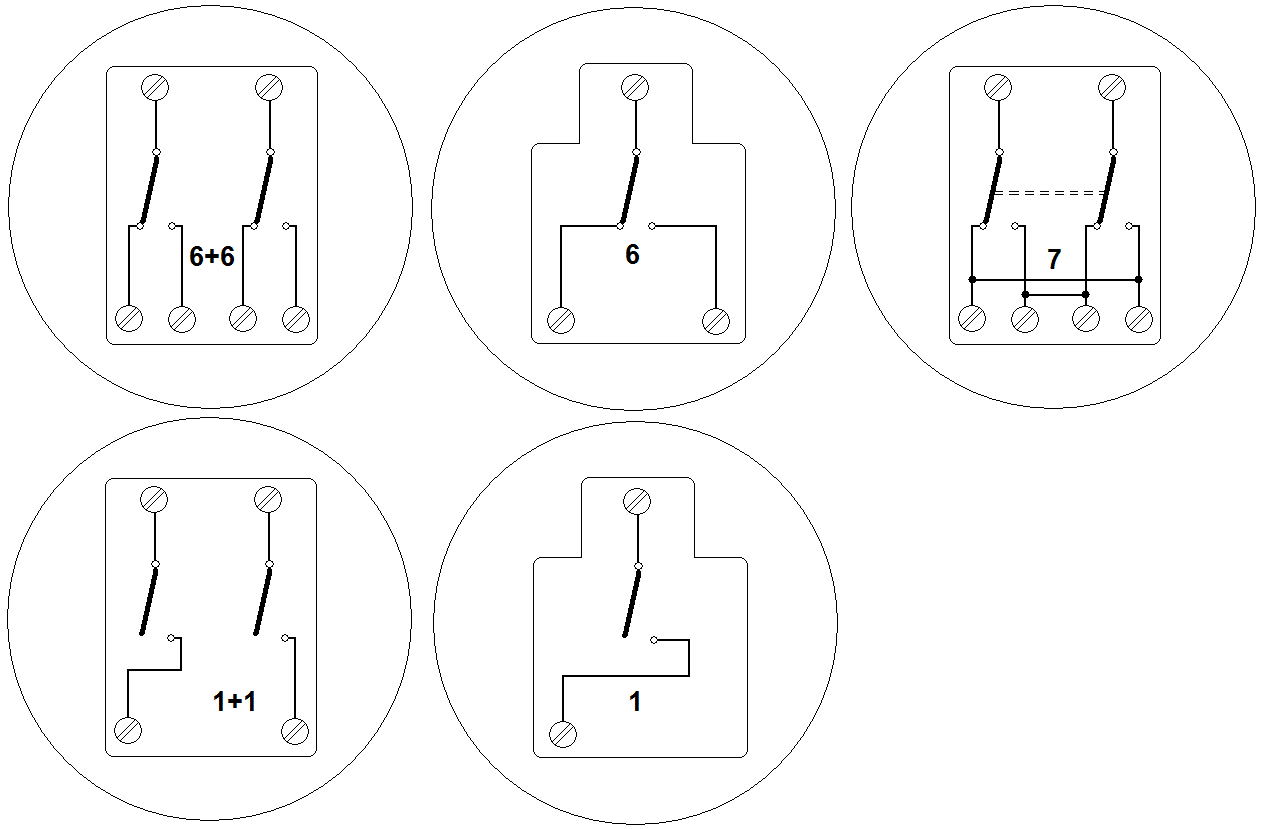

Trochu ti usnadním začátek - tady jsou předlohy nejběžnějších vypínačů a přepínačů používaných v domovních i průmyslových rozvodech tak, jak jsme na jejich tvar zvyklí celá léta v řadě Klasik a mnoha předcházejících. Ostatní už si dokreslíš.
 Soubor:  spinace_sitove.gif
 Velikost:  19.7 kB
 Staženo:  393 krát

Pokud by chtěl někdo rekonstruovat instalaci v plášťových trubkách a plechových krabicích, musí to mít dobře promyšlené, aby těmi trubkami tahal jen minimální počet kabelů (jinak řečeno: optimalizovat zapojení).
Ovšem s plechovými krabičkami bude potíž, jak se jednou otevřou, už se špatně zavírají, přece jen roky udělaly své.
Nakonec se většinou přijde na to, že hýbání s trubkami pod omítkou nepřežila omítka a bude lepší rovnou krabice vyměnit za nové a kabely uložit rovnou místo trubek, a ani to ne všude, protože kopírovat trasy starých rozvodů se málokdy hodí a stejně málokde vyplatí.
A zase tak moc čurbesu se přitom nenadělá.
A kolik že to drátů se dá vecpat do osmašedesátky krabice, když už to musí být? To jako, abych se vrátil k původnímu dotazu:
díky dobrodiní svorek Wago lze v odbočné krabici celkem pohodlně spojit 5 jednofázových kabelů (to jsou tři svorky po pěti drátech), případně, pro spojování vedení k vypínači s vedením ke světlu jsou moc dobré šroubovací čepičky, říká se jim "stáčecí konektor". Ale, jak je vidět v předchozích schématech, mnoho spojů lze vyloučit vhodným vedením kabelu - to je také lepší.
Čím méně spojů, tím vyšší spolehlivost.

Tak teď zrovna nebyla řeč o dvaapůlce, protože ta se používá nejčastěji na zásuvkové rozvody a ty bych přednostně smyčkoval, odbočování v krabicích používám jen vyjímečně, nejvýše z jednoho přívodu na dva vývody, tedy tři kabely na krabici, a to ještě jen v případě, že se tím ušetří významnější délka kabelu. Ta je pochopitelně různá podle dispozic domu či bytu, rozmístění zásuvkových okruhů a předpokládaných součtů odběrů z nich.
Světelné okruhy se dělají zpravidla jedenapůlkou, s ní skutečně lze pět třížilových kabelů v krabici propojit. Nejen to - Wagosvorky lze pak i vyklopit ven a odemknout. Ale ani v tomto případě nejsem přítelem zbytečného svorkování v krabicích: jedině, když to jinak nejde nebo by to snad i jinak šlo, ale výrazně by se to nevyplatilo.
Takže: krabičky ano, ale spojů co nejméně, bez ohledu na to, zda jsou šroubové, bezšroubové zasouvací či bezšroubové stáčecí.
