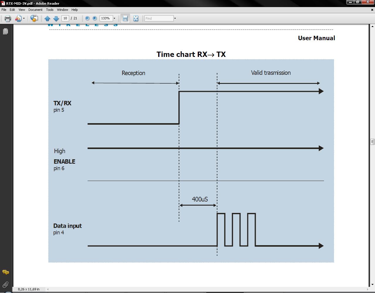

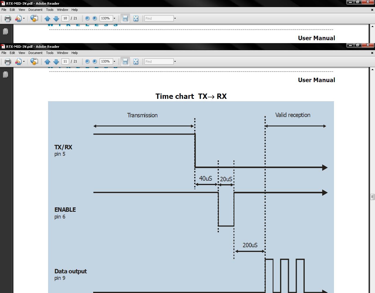

PříspěvekZaslal: ne leden 30 2011, 16:49    Předmět: Citovat
Zdravím, tak jsem tu zas, vše komunikuje tak jak má, přenáším více kanálů, vše ok. Ovšem, konstrukci jsem rozšířil o bezdrátové RTX-mid 5v moduly od AURElu, takže UART chci přenášet bezdrátově. Dodržel jsem všechny časy dle katalogu aurelu pro inicializaci, přepínání příjmu a vysílání .. mám ošetřeno aby nedošlo k ustřihnutí odchozích dat, než jsou odvysíláná, z nějakého důvodu se oba procesory nechtějí zasynchronizovat ... přikládám oba zdrojáky a časové diagramy z katalogu aurel.
kód:

RXTOTX
      BSF      RXTX
      CALL   WAIT400uS
      RETURN
TXTORX
      BSF      STATUS,RP0   ;BANKA1      ;CEKA DOKUD TSR NENI PRAZDNY ABYCHOM SI NEUFIKLI ODCHOZI DATA
      BTFSS   TXSTA,TRMT               ;   -,,-
      GOTO   $-1                  ;   -,,-
      BCF      STATUS,RP0   ;BANKA0      ;   -,,-
      CALL   WAIT400uS
      BCF      RXTX
      CALL   WAIT40uS
      BCF      ENABLE
      CALL   WAIT20uS
      BSF      ENABLE
      CALL   WAIT200uS
      CALL   WAIT200uS
      RETURN

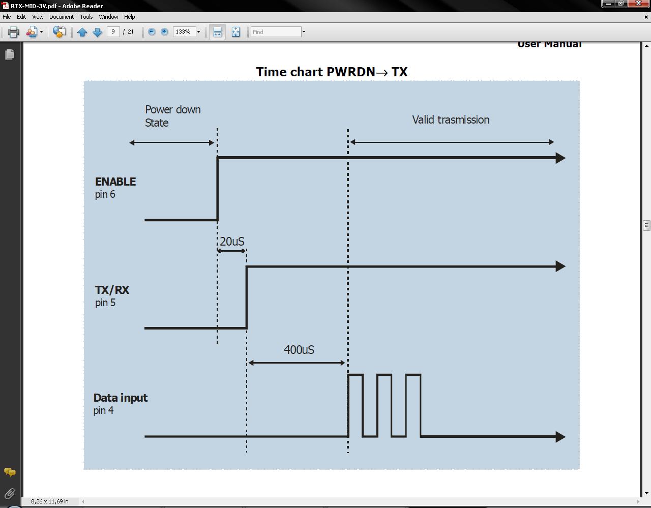

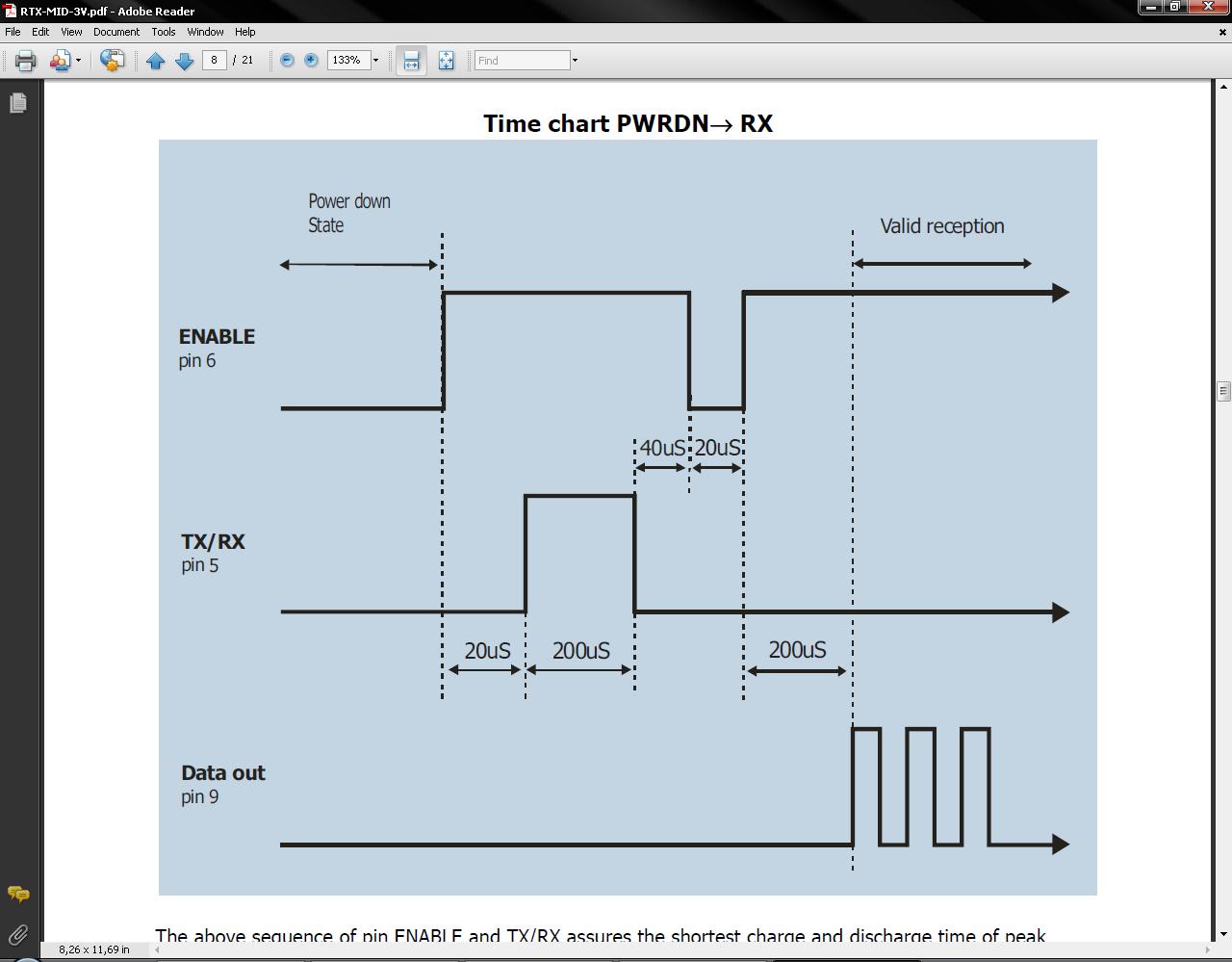

 Soubor:  pwrdn-rx.jpg
 Velikost:  87.45 kB
 Staženo:  98 krát
 Soubor:  pwrdn-tx.JPG
 Velikost:  78 kB
 Staženo:  92 krát
 Soubor:  rx-tx.JPG
 Velikost:  79.03 kB
 Staženo:  102 krát
 Soubor:  tx-rx.JPG
 Velikost:  97.68 kB
 Staženo:  79 krát

PříspěvekZaslal: ne leden 30 2011, 23:21    Předmět: Citovat
Tak to je podstatne iná situácia ako na drôtoch (na drôtoch duplex,-teraz halfduplex).
-Vysielač musí vysielať NULU-BLANK aspoň 15-25bitov. To sa zaistí po prepnutí RXTOTX patričným čakaním npr. 25x400uS(podľa baude).
-Prijímač na druhej strane to musí vedieť identifikovať ( cca po 11.bite v blanku) povolí prijímač uartu príjem a čaká RCIF.
A v takejto aplikácii, je bezpodmienečne potrebné upraviť testovanie FERR/OVERR ako som napísal vyššie(skôr).

Super, myslel, jsem si, že problém je v moc malých intervalech mezi příjmem a vysíláním, a měl jsem podezření, že přepnutí vysílání na příjem na druhé starně vyvolá chybu ... hned ráno zkusím přepsat a upravit .. žil jsem v domění, že RF moduly prostě nahradím drátovou komunikaci, ovšem nic není jednoduché jak se zdá ...

Tak nevim, jestli jsem to pochopil, jelikož to jako nashvál nekomunikuje ... jinak Baudrate mám 2,4k, což znamená 1bit = 400us, 25bitů = 10ms.
Takže po přepnutí RXTOTX následuje čekání 10ms.
Druhá strana:
Před přepnutím TXTORX je zakázán příjem UARTU, po přepnutí čeká 5ms (cca 13bitů), následně zapne příjem a čeká RCIF.
Vložil jsem detekce FERR a OERR.
Pro jistotu přikládám zdrojáky ...
