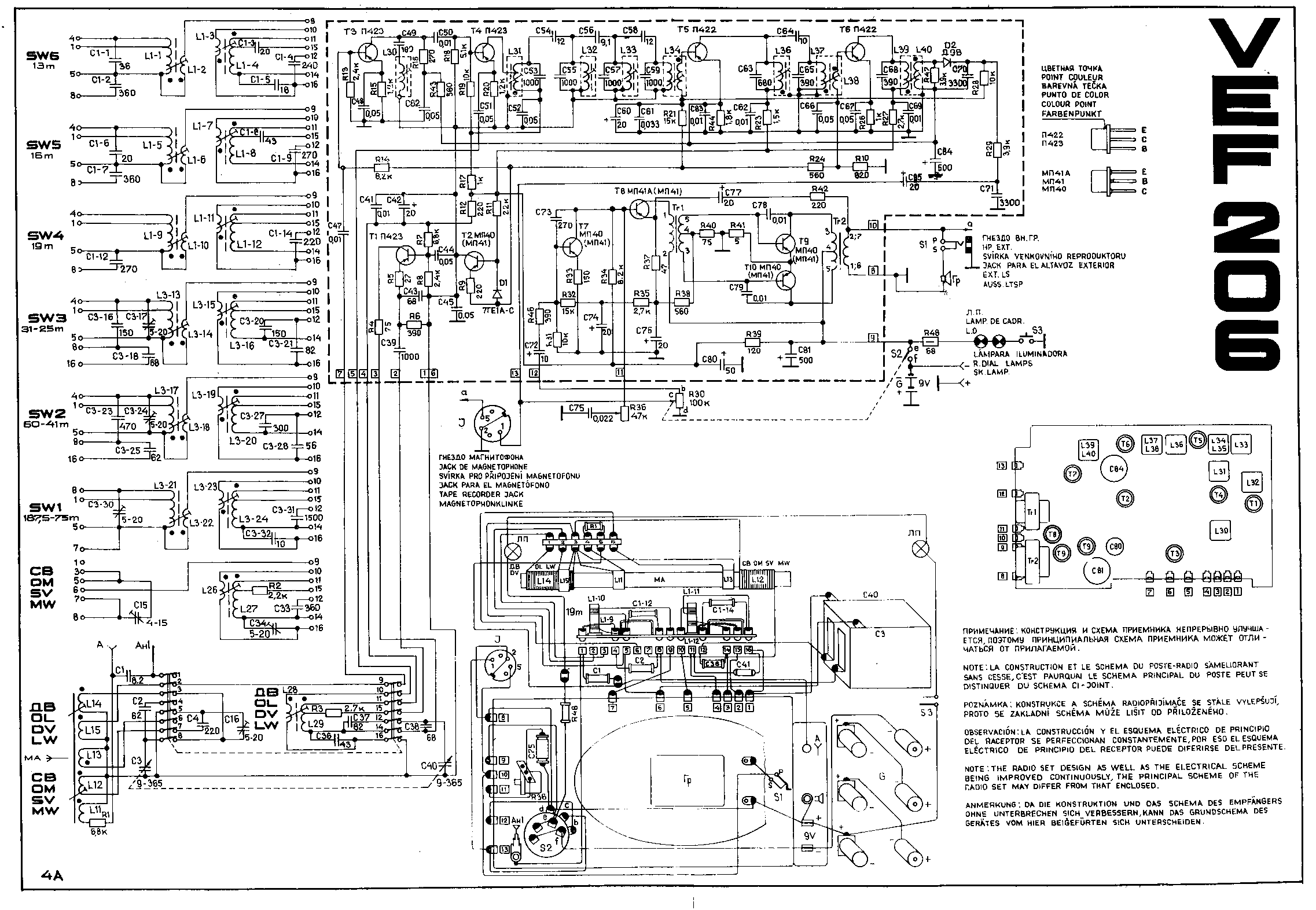

Má niekto schému tohto ruského radioprijímača VEF 206?
Ďakujem.

Tady to máš.

komplet dodávaný "manuál" si stiahneš odtiaľto: http://nasha-radiotehnika.narod.ru/w/wef/wef206.html
Za červeným nápisom máš dve instrukcie - No.1 a No.2

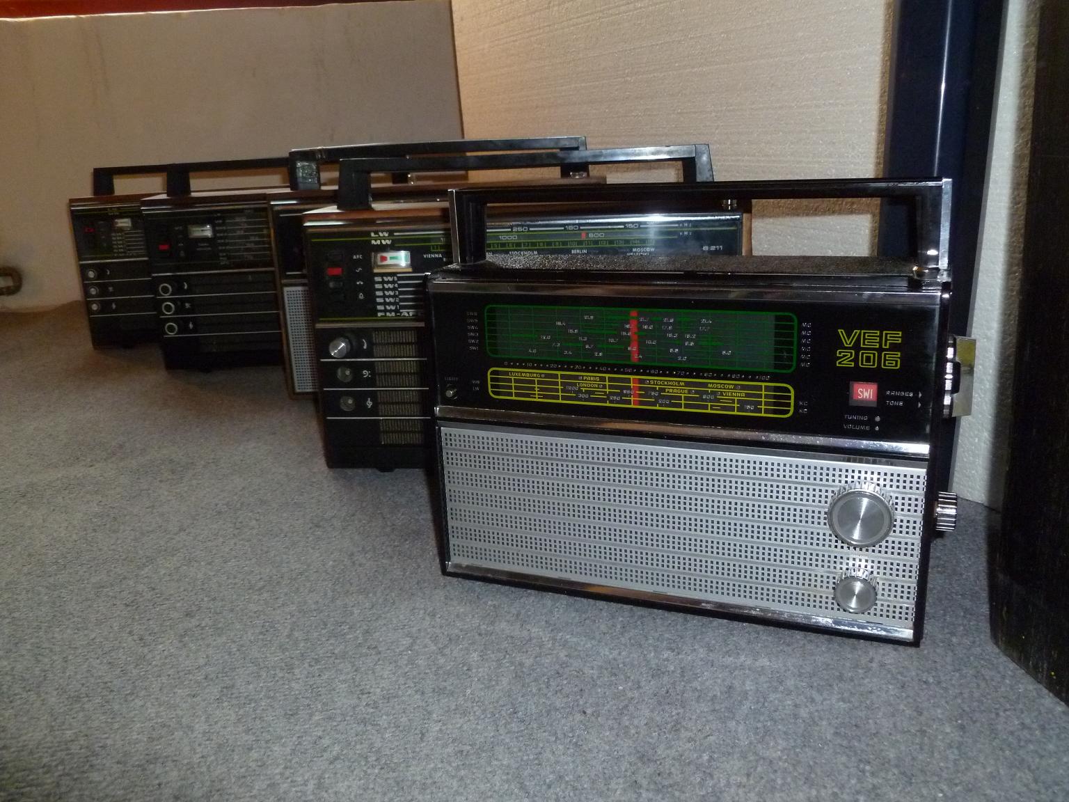

sheffe sekl jsem se mam toho vice vef ma tež to okl ale vzadu jsou seleny a ty maji i perovoz na sit a ty vypinače viz moje foto

ahoj kamo jestli tam mas tak 2 no možno i 3 koupil bych

PříspěvekZaslal: st září 05 2012, 10:42    Předmět: Citovat
mrknu a upravim doufam že sženuu
