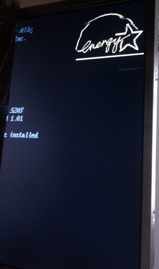

Zdravím,mám tu monitor AL1716s na kterém se projevuje následující závada:Monior jede,ale má rozsypaný obraz,hlavně v horní části.Ještě pře plochu probíhají nepravidelné světlé nitky.Napětí na 5V sedí,většina C vyměněna,problém přetrvává.Nesetkal jste se někdo s podobnou závadou? Přikládám foto.Díky za rady.
 Soubor:  AL1716s.jpg
 Velikost:  274.68 kB
 Staženo:  129 krát
Příspěvky: 34003
PříspěvekZaslal: čt listopad 03 2011, 21:59    Předmět: Citovat
Chcelo by to pozriet osciloskopom vsetky napatia.
