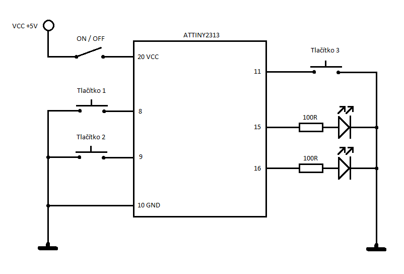

Vůbec teda nechápu přínos tohohle zařízení, ale když už bych měl spát s něčím takovým na ksichtě a mít z toho vedenej 5ti žílovej kabel tak :
1) ta navrhovaná CR 2032 ti moc dlouho nevydrží, kór u vysocesvítivejch ledek - dej tam malej síťovej zdroj
2) čtyřma výstupama uP uděláš 16 úrovní blikání ledky i bez pwm - to je málo?
3) ať počítám jak chci, tak společná zem, + ledek (pokud teda blikaj vždycky zároveň) a tlačítko jsou furt jen 3 žíly - proč 5?

Pokud by ta cr2032 nevydržela tak bych to napájel přes usb = 5V. Nevím přesně co je uP, ale 16 úrovní je určitě dostatek. A těch 5 kabelů. Dva jsou pro tlačítko, dva pro anody LED diod a jeden pro společnou katodu = 5 žil.
Ono by samozřejmě šlo dát anody na jeden kabel a dlačítko hodit na vývod ke katodám LED diod. Ještě jsem to tolik nezkoumal. 5 žil mám teď u masky kterou ženu přes RS232.

Bohužel se mi ještě nikdo ke kódu nevyjádřil tak ještě přidávám schéma zapojení ... prosil bych o kontrolu zda-li jej mohu takto spájet.
Děkuji.

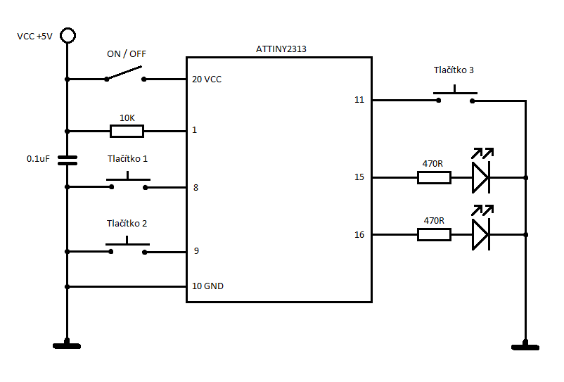

Tak už vše funguje. Přikládám funční kód a schéma zapojené pro případě že by si to někdo chtěl postavit.

frantajetel11
Založen: Nov 13, 2008
Příspěvky: 1922
Bydliště: Kladno
PříspěvekZaslal: čt říjen 14 2010, 10:10    Předmět: Citovat
Hmm tak na tomhle schématu jsi nějak zapoměl propojenou zem uP s napájením Confused To asi moc fungovat nebude...
Ten program sice moc nepobírám, ale jestli se nepletu, tak ty diody prakticky vždycky blikaj zároveň? Tak nechápu, proč je nemáš na jeden výstup. A jestli jsou tam vysocesvítivý, jak jsi psal vejš, proč jsou přímo na výstupu a ne přes tranzistor? Nebude ten procák přetíženej?
Alex005
Založen: Sep 22, 2010
Příspěvky: 63
PříspěvekZaslal: čt říjen 14 2010, 11:00    Předmět: Citovat
Ahh ano, ten kondenzátor tam byl špatně. Opravil jsem to a uploadnul namísto špatného. Takto to mám složené a funguje to. Ty vysokosvítivé diody mají 3V/20mA (svítivost 20000mCd) takže jsou napřímo.
