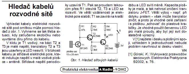

Ahoj. Ja tomu ale vubec nerozumim. Ale hledam navod na detekci kabelu pod napetim pod omitkou. Proc? Nemam 15tis na to abych si to koupil. Bohuzel, ale myslel jsem si, ze by mohlo existovat neco jednoducheho a presto docela presneho - to co prodavaji do 2tis Kč je na nic. Ja potrebuji vedet kde mam vrtat hmozdinky cca do 1cm a tohle je tolerance 1metr +/- a to bere armatury i zelezo proste vsechno kolem takze kdyz to zapnu pipa to i uprostred mistosti 4x4m a to je dost na nic. ano chci zazrak za par kacek co treba presne nastaveny filtr 45-55HZ nebo ja nevim co, jste moudri mate nejaky napad ? Dik i za snahu. Jo nejde o f-tip docela by to bodlo i jinejm elektrikarum

Konštrukcií je hódne, len tá citlivosť ...
http://www.pandatron.cz/?112&hledac_elektrickeho_vedeni
http://www.pandatron.cz/?120&hledac_elektrickeho_vedeni_2
KE 4/1999, PE9/2002 (príloha) AR6/2007 a PE9/2007.
PE9/2002
 Soubor:  pe9_2002_hledac_kabelu.PNG
 Velikost:  52.77 kB
 Staženo:  258 krát

Najdi doma starý tranzistoráček s rozsahem středních vln, nalaď ho "pod Prahu", to je na dolní konec rozsahu, zapni nějakou úsporku (nebo zdroj od počítače) do zásuvky. Jejich rušení vyzařované zpět do sítě se roznese po vedení dost daleko.
Tam, kde znáš polohu vedení, si poslechni, jak v tom místě rádio reaguje, a podle toho vyhledáš i ostatní kabely.

Ja som toto riesil pred casom, pouzil som tranzistorak na SV a generator, co bol kedysi v takom ruskom meracom pristroji, tusim 455 kHz to davalo.
Bolo to velmi presne. Tranzistorak s malou feritkou zameral vedenie lepsie ako 10 cm.
Samozrejme da sa postavit jednoduchy multivibrator s rezonancnym obvodom na vystupe, alebo sinusovy oscilator niekde na KV, kde to bude este citlivejsie.
