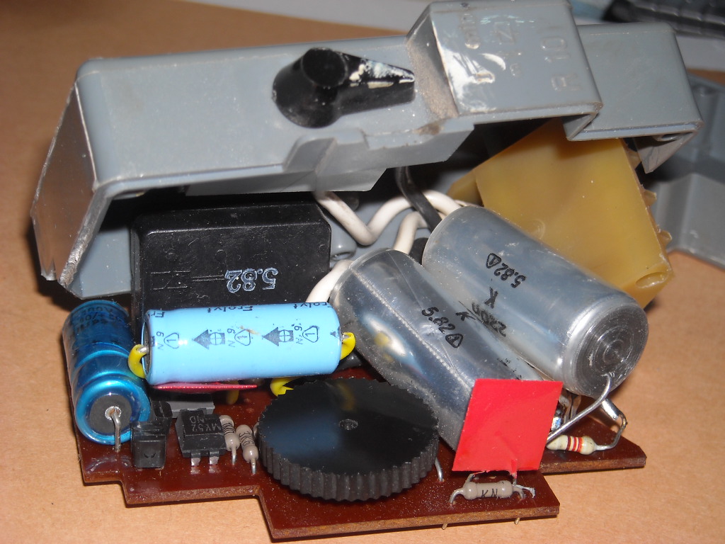

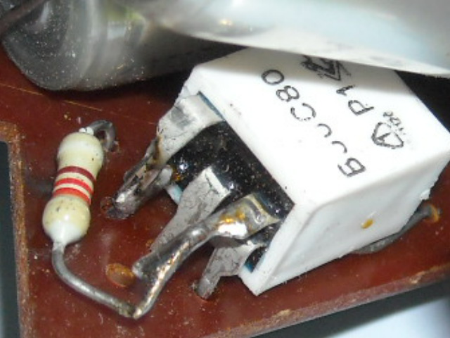

Po mnoha létech přestal fungovat časový spínač osvětlení chodby, který tam byl namontovaný ještě v dobách hluboké totality snad před 30 léty. Typ spínače je podle nápisu ETA R10. Nedalo mi to a pokoušel jsem se přijít na to proč spínač přestal fungovat. Když jsem jej rozebral tak jsem tam mimo nějakých kondenzátorů, diod, odporů a relé našel nějakou součástku o které nevím co to je. Je na ni částečně smazaný nápis B00C80. Je to bílý hranolek ze kterého vyčnívá 5 vývodů a měřením jsem zjistil, že to bude asi něco polovodičového a asi to nebude v pořádku, protože k jednomu vývodu vedl rezistor 270 ohmů, který byl spálený. Najde se někdo z pamětníků kdo mi napíše co to je, případně čím by to šlo nahradit?

Pravděpodobně se jedná o diodový můstek - podívej se na desku, jestli tam jsou plošky pro 2 z těch celkem 5 vývodů spojené dohromady, takže tvoří vlastně jeden vývod a celkově je na dva z těchto vývodů přivedená střídavina. Zbylé jsou výstup ss na filtraci napětí.

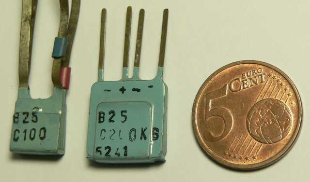

Byly takové selenové můstky s označením Bxx Cyy, a to xx bylo závěrné napětí a yy propustný proud. Ve své veteši mám jen se čtyřmi vývody, a pětinohový jsem ani neviděl.

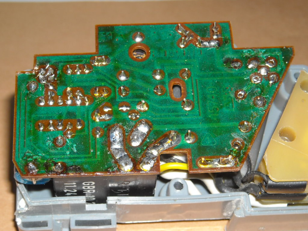

Možná by pomohl obrázek celé desky - ze strany součástek i ze strany spojů.

to bude nejakej hybrid. Nahrada bude asi nemozna. Rozkresli plosnak. Nejlepsi bude nahradit jinym. Kdysi byly v mode takovy silenosti jako je dvoubazova dioda,nebo programovatelny tranzistor. Z nejakyho telefonu jsem vytahl neco jako selenovou diodu (Sta) a na ni byla znacka diaku.

Však hej , byly tam dvě (4)selenové destičky antiparalelně . Selen má "měkkou" VA charku , rychle se zvyšuje propustné napětí s proudem . Také se přikláním k selenu .

Je to (podle fotky) tutově můstek, to označení asi nebude začínat B00, ale dost možná B30, případně B50, B60, B80 nebo B90 - na obou místech jsou číslice "dole s bříškem". Tato pozice by měla udávat závěrné napětí, které můstek snese. Podle okolních součástek zjisti, jakým závěrným napětím byl můstek původně namáhán a pokud se to nepovede, nahraď ho součástkou (klidně i čtveřicí samostatných diod) dimenzovanou na závěrné napětí alespoň 400V - pro klid v duši. U samostatných diod bych si nedělal násilí a šoupnul tam "kilovoltové" 1N4007 - jsou dostupné už v ceně kolem koruny za kus.

B250R
můstek usměrňovací, 500V, 1.5A
a stojí u EZK 3Kč, anebo RS205 můstek 600V/2A, rozteč 4 mm za 4,90Kč
to už dneska asi nemá cenu patlat se se 4ma diodama. Embarassed

Teď už zbývá jen otázka jak ty diody přiřadit k jednotlivým vývodům. Podle měření to vypadá, že přežila jen jedna dioda, možná maximálně dvě, takže trefit se do těch 5 vývodů asi bude problém. Bez překreslení celého zařízení do schema to asi nezvládnu. Ale vzhledem k uložení součástek a dosti špatné viditelnosti spojů to asi nebude snadné. Ideální by bylo mít schéma od výrobce, ale vzhledem k stáří a neobvyklosti přístroje bych chtěl asi moc.

Nevím jestli to bude k něčemu. Ty součástky jsou tam tak našlapané, že je problém zjistit kam je který vývod připojen. Relé je v pořádku odzkoušené.
Domnívám se, že to pracuje tak, že v klidu je podle nastavení proměnného odporu nabita určitým nábojem dvojice svitkových kondenzátorů.(Dohromady mejí necelých půl mikrofaradu) Při stisknutí a uvolnění tlačítka se tytop kondenzátory začnou vybíjet a při napětí relé kolem 20 voltů relé odpadne a světlo zhasne. To relé mí vlastně funkci jako bychom podrželi prst na tlačítku nastavenou dobu. Teď je jenom otázka proč je tam tolik diod a odpůrků a jakou mají funkci.

Nepájivý lak je málo průsvitný

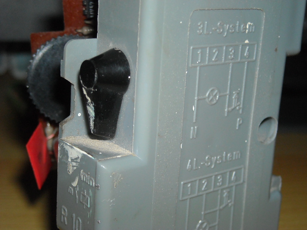

tím černým knoflíkem je možné zapnout trvalé svícení. Tím ozubeným kolečkem se nastavuje čas

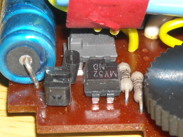

To šedé vzadu je MY51 ty 3 šedé kostičky vlevo jsoui diody
