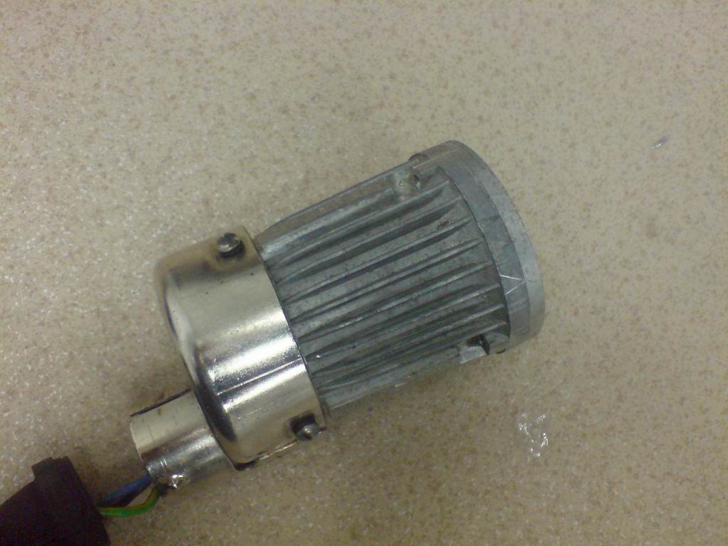

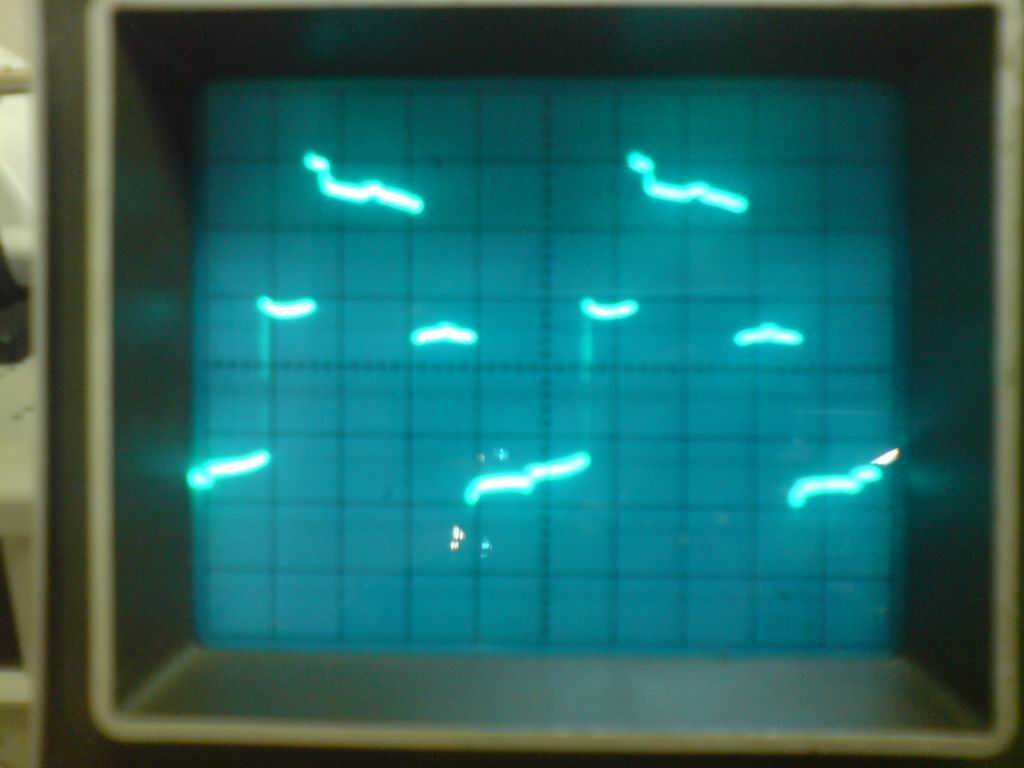

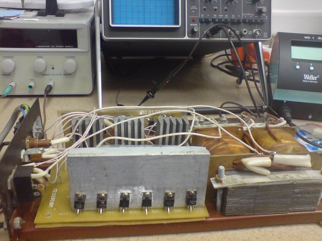

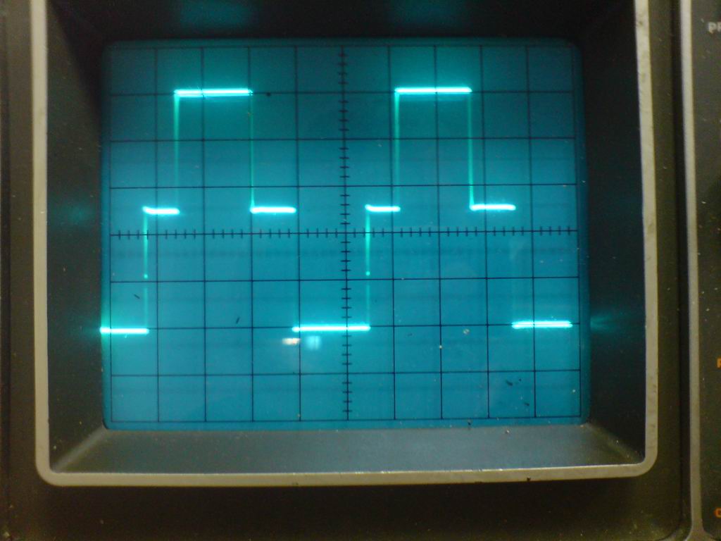

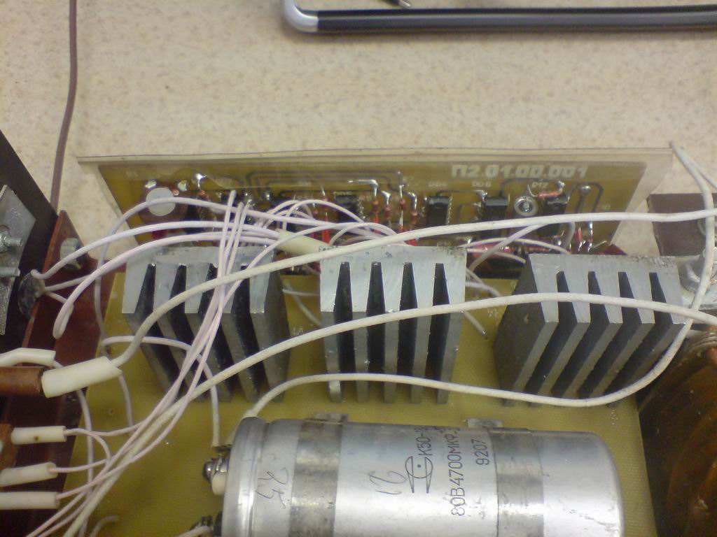

Zdravím.
Potreboval by som nejakú schému,poprípade by som kúpil funkčný zdroj pre trojfázový motor.
Napätie cca 3x40V
Prúd: 3x4A
Frekvencia okolo 250Hz ideálne regulovateľná.
V prílohách sú fotky priebehov a orginálu,ktorý vypína .
Vopred ďakujem.

Nepotrebuješ motor ktorí je tu na fotke?Mám ak je záujem.

Je to na strihanie oviec,výkonové tranzistory sú OK,takisto aj ostatné polovodiče,len o tých IO som nenašiel nič.
Správa sa to tak že to ide pár sekúnd a potom to vypne každým ďalším zapnutím sa čas fungovania skráti.

Nahoď sem tie ruské IO, ak neovládaš azbuku odmaľuj to na papier a zaves to sem. Bude to primitívny generátor

Stiahol som si azbuku a tie obvody sú
K561TM2 náhrada 4013
K561LA7 náhrada 4011
K561LN1 náhrada MC14502ACP
K554CA3A náhradu som nezistil
