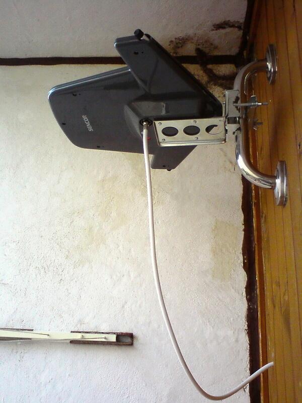

Právě zkouším tuto venkovní anténu SENCOR SDA510, tak se podělím o první zkušenosti a budu rád, když sem přidáte vaše.
Mechanické provedení
Anténa je v celkem robustním provedení a přibalený třmen umožňuje montáž na stožár nebo zábradlí balkónu a to jak vodorovně, tak svisle. Otázkou je, co si nechá v zimě s vrstvou mokrého sněhu nebo při vertikální polarizaci s nárazy větru líbit uchycení samotného plastového krytu antény, to mi připadá poněkud fórové. K montáži do lodžie tak, aby byla anténa chráněná lépe před povětrnostními vlivy případně před silným rušivým signálem z boku, je potřeba sehnat nebo vyrobit nějakou tu bižuterii k uchycení. Tím míním případy, kdy stěny lodžie nebrání příjmu v žádaném směru. (původní obrázek je už na novém úložišti, proto EDIT, nahrazovat ho nebudu, i když anténa je už uchycená 180mm dlouhými hmoždinkami skrz 10cm izolace do Ytongu, přece jen ten původní dřevohobrový sendvič se už nedal utěsnit; jiřičkám se nová barva nějak nelíbí, letos už si tam hnízdo nelepily).
Poznámka pro ochránce přírody: to hnízdo, jehož zbytky jsou na fotce patrné, si jiřičky roztrhly samy, když poněkud přerostly a za náhlého deště se jich tam snažilo nacpat devět najednou. Vlastně si ho vybydlely. Jak příznačné...
Připojení koaxiálu pomocí F-konektoru (přibalený je pro koaxiál o průměru 7,8mm, ale není problém ho při troše snahy našroubovat na dvouplášťový RG6-U/48LA). Napájení zesilovače antény je po kabelu a přímo na tělese antény je čočka a pod ní LEDka indikující přítomnost napájecího napětí.
Kabel je nově uložený až k napájecí výhybce pod omítkou.
Napájení
Co mne zarazilo, byla skutečnost, že je k anténě přibalená napájecí výhybka a síťový zdroj (trafo do zásuvky) s výstupem 12VDC, což mi připadá jako nesmysl v době, kdy settopboxy umožňují napájet anténní zesilovač napětím pouze 5VDC, ale i to lze, někdy je to dokonce nutné, ba dokonce v určitých případech je to lepší. O tom později.
Ukázalo se totiž, že zesilovač chodí, jen s menším ziskem, i na těch 5VDC ze vstupního konektoru settopboxu. Výhybku ani zdroj 12V pak není nutné použít.
Inzerované vlastnosti a návod
Nápisy na krabici hlásají: vodě odolná, odolná UV záření. Pouzdro má v dolní ploše odtokové otvory, při vertikální polarizaci zřejmě může voda ven boční spárou, takže na tom něco bude. Pro F-konektor se dodává navíc gumová těsnicí krytka. K zjištění skutečné odolnosti proti UV záření to chce nějaký čas.
V návodu se pak uvádí: kontrola zisku (anglicky řízení zisku) tuto možnost jsem na anténě ani na napájecím zdroji neobjevil, ale porovnáním s jinou anténou jsem zjistil, že při snížení napájecího napětí z 12V na 5V klesne zisk celé antény o 15dB, tedy nějaké řízení zisku velikostí napájecího napětí možné je. Další uváděná vlastnost "duální výstup" má zřejmě znamenat možnost příjmu v pásmech VHF i UHF, případně, že na tu anténu lze přijímat jak analogové nebo digitální vysílání - jiné vysvětlení tohoto termínu marně hledám, takže ho pokládám za jeden z reklamních keců.

Mimo změnu zisku se změnou napájecího napětí, což jsem zjišťoval příjmem analogového signálu na kanálu 22 porovnáním se známou anténou pomocí útlumových článků, jsem posuzoval vlastnosti jen uživatelsky. Ukázalo se, že napájecí napětí 12V dostane ze zesilovače tak velký zisk, že je ve zdejších podmínkách nepoužitelný. Křížová modulace signálem z blízkého AP O2 internet (pásmo 464MHz) ruší na všech přijímaných kanálech: proužky dat rušený analogový příjem na všech kanálech se třeba dá chvilku snést, ale digitální příjem není možný vůbec. Teprve při napájecím napětím od 8V dolů klesne zisk natolik, že zmizí i projevy křížové modulace. Nakonec se ukázalo, že napájení napětím 5V přímo ze settopboxu naprosto stačí pro digitální programy (síla signálu podle settopboxu 85-92, kvalita trvale 92-97% v podmínkách příjmu vysílače Krásné na vzdálenost 72km ve 2.patře, výhled na vysílač podél paneláku). Ve stejných podmínkách se na analogový příjem příliš nehodí, jakýmkoli natočením nelze potlačit odrazy.
Celkově zatím hodnotím tuto anténu bez nadšení, ale jako celkem vyhovující alternativu tam, kde by bylo obtížné použití nebo připojení pasivní antény (uložení kabelu) nebo jsou problémy s jejím umístěním.
V každém případě je nutné si s ní polaborovat, aby výsledek ospravedlnil cenu.
