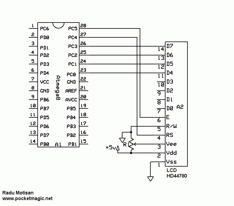

podla mna je to praveze pekne a prehladne ...co sa kde nastavuje je to aspon vidiet ... no ale teraz o niecom inom ..viacej krat som to rozoberal tun..ale este raz ..nech mam v tom jasno ... mam displej PC106 2x16 riadkov zapojeny podla tejto schemy na obrazku (akurat namiesto atmega 8 je 32) ...no a takisto vam prikladam zdrojak ... malo by mi to pekne vypisat AHOJ ...ale ono nevypise nic ..iba svietia dva rady stvorcekov ...mohli by ste mi povedat v com je problem ?
dakujem za odpovede
#include <avr/io.h>
#include <util/delay.h>
#define F_CPU 8000000UL
#define LCD_E 5
#define LCD_RS 4
#define LCD_D7 3 // bit, na ktory je dany signal na porte pripojeny
#define LCD_D6 2
#define LCD_D5 1
#define LCD_D4 0
#define LCD PORTC // definovany port kde je LCD pripojeny
#define LCDR DDRC // definovany smerovy register pre LCD
void PosliPrikazLCD(uint8_t cmd) //v proměnné cmd máme poslaný typ příkazu
LCD=((cmd&0b11110000))>>4; // pro nastaveni pouzijeme jen 4-bity
LCD|=1<<LCD_E; // cvaknem E signalem
_delay_ms(1);
LCD&=~(1<<LCD_E);
_delay_ms(1); // pokazde pockame, displej ma pomaly procesor
LCD=(cmd&0b00001111); // nastavime zbyle 4-bity
LCD|=1<<LCD_E;
_delay_ms(1);
LCD&=~(1<<LCD_E);
_delay_ms(1); // a zase jsme zacvakali E signalem

 Soubor:  LCDLayout-full.gif
 Velikost:  23.09 kB
 Staženo:  113 krát

Chyba bude v inicializaci LCD, máš dobře nastaveno po zapnutí napájení delay 15ms, ale po odeslání prvního příkazu (D7..D4 - 0011;8bitová komunikace) by mělo následovat delay 4,1ms. Pro další příkazy již stačí cca 40us. Jen pro příkaz Vymaž displej a Návrat na začátek by mělo být delay 1,64ms.
Takže pro příkazu VymazLCD by měl být delay 1,64ms. Pročti si datasheet pro ten LCD displej, najdeš tam jaké česování je nutné pro jednotlivé příkazy.
Dakujem velmi pekne...us mi to funguje na ten delay 4,1 sekundy som zabudol ...ja sa iba ucim ..toto su prve pokusy ...som velmi stastny ze sa mi to tam konecne rozsvietilo ...
