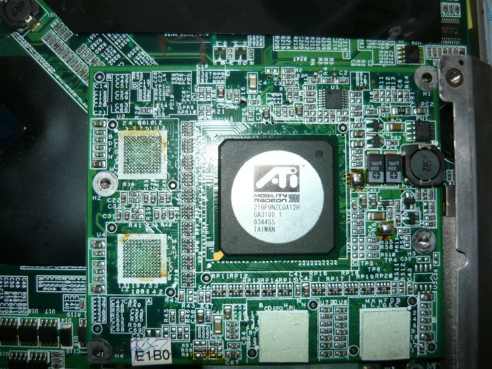

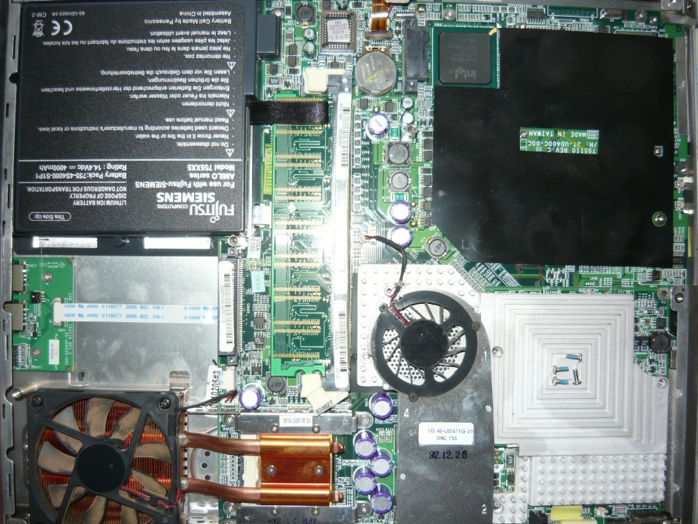

Zdravím opět všechny,
mám tu jeden starší kousek, který se po startu vypíná.
Po spuštění je vidět úvodní obrazovka ami biosu a poté se vypne.
Někde jsem tu četl že je problém v grafice - je to ATI Radeon Mobile 9000 64Mb ve slotu (viz foto).
Zkoušeno bez HDD, s jinší RAM, bez baterie, bez mechaniky.
Nesetkal se tu už něko stímto případem ?
Díky moc za jakékoli info
s pozdravem
Riggs

zariva se chips graficke karty poradne tam dej chladici pastu a je to
x7r
Založen: Feb 14, 2010
Příspěvky: 21
PříspěvekZaslal: út květen 04 2010, 18:46    Předmět: Citovat
TO:ZSlaby a seš si úplně jistej Laughing
Příspěvky: 36327
PříspěvekZaslal: út květen 04 2010, 19:09    Předmět: Citovat
S grafikou to nema nic spolocne, to je nezmysel.

PříspěvekZaslal: út květen 04 2010, 20:42    Předmět: Citovat
Pánové, tak jsem o malilinko pokročil, ntb najede o kousek dál nahodí hlášky CMOS Settings Wrong, špatný systémový čas, 2x krátce pípne a ihned se vypne.
Takže to grafikou není.

PříspěvekZaslal: st květen 05 2010, 6:31    Předmět: Citovat
Zkoušel jsem další dva moduly pamětí - dokonce jsem čistil kontakty na slotech.
Vyměnil jsem baterii, nedal mi to zkusil jsem udělat HOT flash - úspěšně na úplně jinší desktopové desce.
Výsledek stále to samé.
Napadá mě, buď je něco odvalené na desce nebo možná zkusit ještě jinší CPU.

PříspěvekZaslal: čt květen 20 2010, 11:48    Předmět: Citovat
Zdravím, vyřešeno výměnou adaptéru a notebook funguje jak vzteklý Smile
