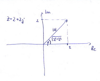

Ale stejně nechápu jak se z Č=2+j2 vezme vektor dlouhý 2.82? Nebo v tom vzorečku něco chybí? Leda že by hodnota Č určovala délku vektoru čímž proti souřadnicím vznikne trojúhelník. Ale pak by to snad mělo být o něco kratší ne? Nevím.

Variola napsal(a):
Mas pravdu s tim trojuhlenikem, v Gaussove rovine realna cast urcuje velikost cisla na realne ose, imaginarni cast na imaginarni ose. Obraz komplexniho cisla v teto rovine je urcen obemi souradnicemi a jeho velikost je vlastne vzdálenost jeho obrazu od pocatku soustavy. A na to staci starej dobrej Pythagoras Smile .
Nikdy mi moc neslo vajadrovat matematiku slovne, snad z obrazku to bude jasnejsi Smile
 Soubor:  imag.jpg
 Velikost:  12.15 kB
 Staženo:  96 krát

Variolo:Vezmi si čtverečkovaný papír nakresli osy reálnou a imaginární.Označ si na každé ose dva dílky/cm/.Vstyč kolmici na reálné ose 2 a tam kde se protne s kolmicí na imaginární ose od bodu j2 je koncový bod vektoru Č
.Vezmeš li si pravítko /p/do pravé ruky, můžeš změřit délku/d/.
Délka /d/ je přibližně 2.8284, úhel natočení vektoru Č je 45° proti reálné ose proti směru hodinek.
