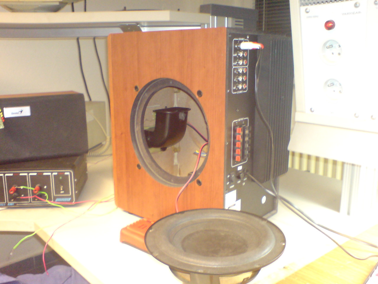

Takže původní myšlenka byla: oprava shořelého basového zesilovače v reproduktorech GENIUS 5.1 Home Theater 6000. Viz. obrázek 1

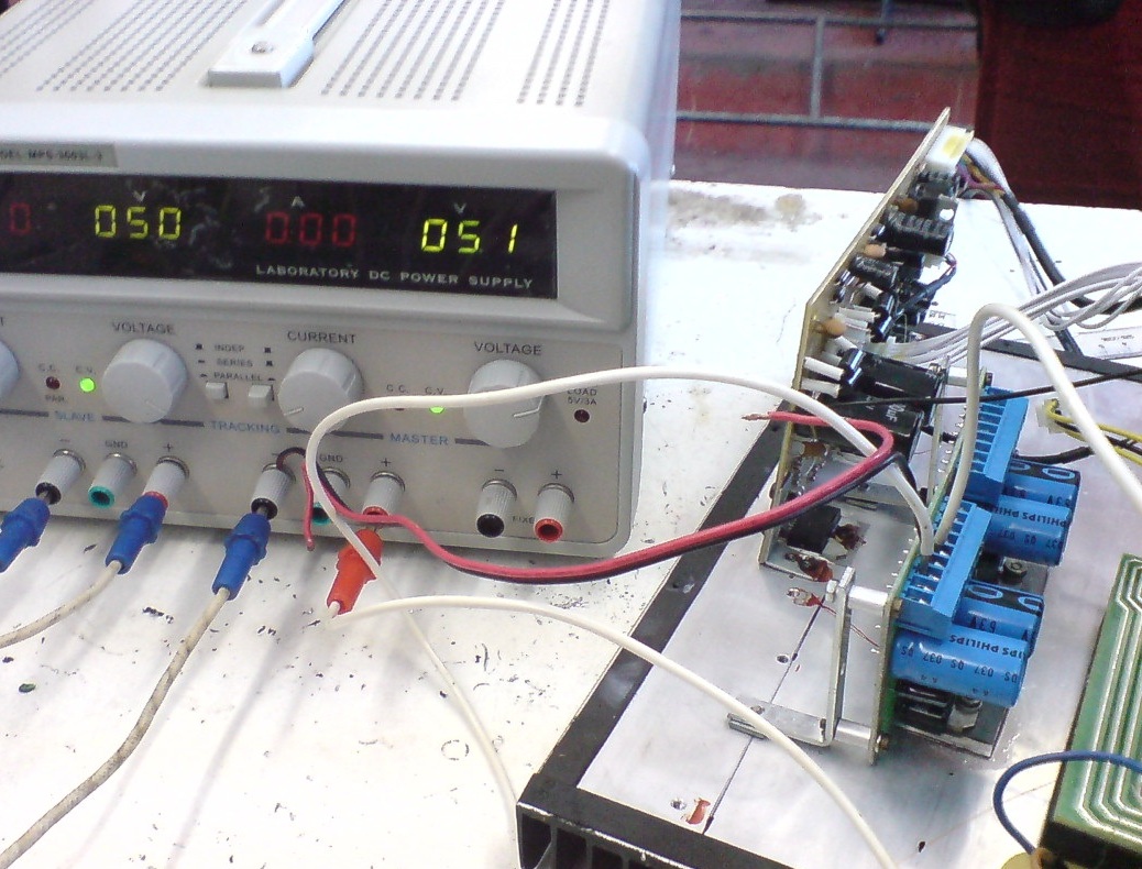

Technické parametry byli od výrobce woofer 100W RMS impedance reproduktoru 8 ohmů. Ale po nahlédnutí do bedny byla zkutečnost jiná, reproduktor byl 6 ohmový a měl 50W RMS a 100W spičkově. Na zesilovači pak podle zdroje vychazí výkon kolem 70W. Já už jsem tu o tomhle jednou psal, pravě když se mi to spalilo a ptal jsem se na opravu a všichni z vás mi řekli ať to zahodím a koupím si něco lepšího. Já jsem ale nakonec rozhodl o jíné řešení. Vyhodil jsem spálený zesilovač, zničený zdroj a nechal jsem tam jen trafo. Z trafa se da brat výkon kolem 150W, proto jsem zvolil následující náhradu: DMOS zesilovač 2x100W s TDA7293 http://www.stavebnice.richardvacula.com/select.php?link=PT006 a rozdl jsem se o jejich můstové zapojení. A reproduktor jsem vyměnil za http://eshop.prodance.cz/DetailPage.asp?DPG=78941 myslím si, že jsem vybral asi nejlepší 8 palcovej reprák co se dá do 3000kč koupit Very Happy Zdroj byl použitej ten samej co uváděli ve schématu pro 2x zesilovač viz. Výšše. Zesilovače jsem sestavil a přidělal na chladič, to musím říct, že horší práce než přidělat to na chladíč neníVery Happy byla to zhorzná pakárna ještě když je tam tak málo místa viz. Na fotce 2.
Každý zesilovač jsem vyzkoušel nejdříve vzlášť a vše fungovalo jak mělo.

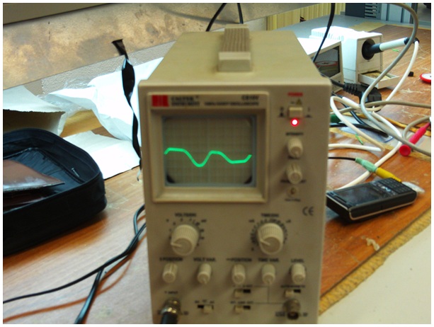

Na další fotce 3 je vzlnění na reprodutoru při zapnuté hudbě.

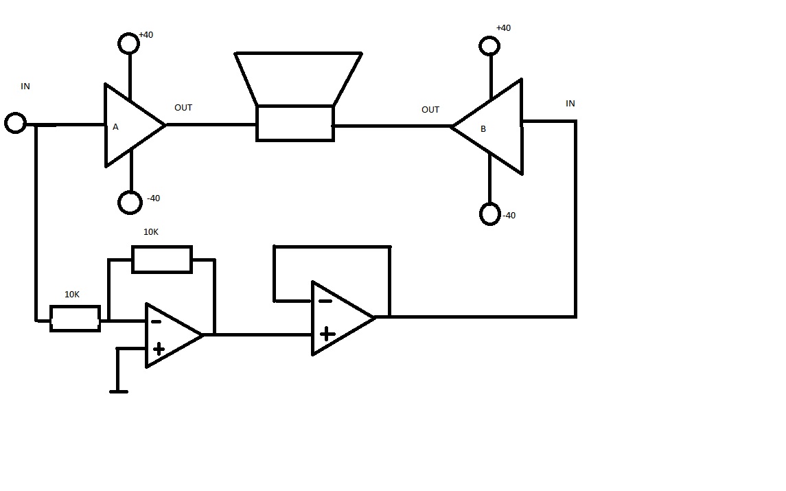

Oba zesilovače byli tedy fuknční a pustil jsem se do stavby můstku pro zapojení obou zesilovačů. Schéma vypadalo takto: obrázek 4
Napájení pro integráč dvojitého operáku bylo vzato ze zdroje pro výškové reproduktory, kde bylo symetrických 40V. Integráč ale potřebuje + - 12V až 18V, tak jsem hodil na každou větev 15Voltový stabilizátor a tím jsem srazil přebytečných pět voltů.
A problém vzniknul zde:
Po přivedení napětí vybouchnul stabilizátor na kladné napájecí větvi a A zesilovač ( který je A a B je videt na zvětšené fotce 4 ) viz. Foto 5
Zesilovač B prežil. Učitel pak po mé destrukci překontroloval správnost zapojení a všechno bylo správně, tak kde se sakra stala chyba??????? To mi hlava nebere, prosím tedy o radu.

A co jsi dal za typy ty stabiky ? Maximum mají většinou 35 V .
Andrea
Založen: Sep 07, 2007
Příspěvky: 9340
PříspěvekZaslal: čt únor 04 2010, 11:25    Předmět: Citovat
Proč jsou ty operáky dva za sebou?
Příspěvky: 34001
PříspěvekZaslal: čt únor 04 2010, 11:43    Předmět: Citovat
Výjimečně souhlas s naší paní Vzteklou - PROČ JE TEN DRUHÝ OPERÁK VŮBEC PŘIPOJEN, KDYŽ TAM NEDĚLÁ VŮBEC NIC? Ten výkonový stupeň vpravo na schématu přece nemá tak malou vstupní impedanci, aby významně zatížil výstup fázového invertoru a tím zkreslil průběhy - nebo ano?

Můstek z TDA7293/4 se podle výrobce doporučuje bez dalších zesilovačů. Samotný TDA7293 invertuje a z jeho výstupu se může krmit druhý v můstku. Mám to vyzkoušené a tak to funguje. Viz datový shit. Smile
Není vyloučeno, že se vám to celé rozkmitalo.
Příspěvky: 34001
PříspěvekZaslal: čt únor 04 2010, 12:29    Předmět: Citovat
Mtajovský - PŘESNĚ, vypadá to na hezké netlumené kmity...
Tomu pak nerozumim jak to tam mam pripojit, vzdyt vystup jednoho zesilovace preci nemuzu bez nejakych opatreni pripojit na vstup druheho zesilovace, jak to mam tedy udelat?

Maty727 - vstupní napětí je jedna věc, odebíraný proud věc druhá - jestli Ti to začalo kmitat, jak správně usoudil kolega mtajovský, vyletěl odběr někam k nebesům a 100mA stábl to prostě výkonově neudejchal a taky odletěl. Vyhoď minimálně ten druhý operák, je tam úplně k prdu - a ten první je taky diskutabilní, pokud výkonový zes sám o sobě invertuje vstupní napětí. Stačí jen odporový dělič z výstupu prvního koncáku (dělicí poměr nastavit podle zesílení toho výkonového stupně vpravo na schématu - aby JEHO výsledné zesílení bylo -1) a pro subák to musí stačit...

Podle zpětné vazby je zapojený jako neinvertující.

no jezis to je mnohem slozitejsi se hrabat na vykonu nez to udelat hendka na zacatku, kdyz by jsme bral z toho vystupu tak by jsme si musel zmerit jaky tam je napeti pri plnem zesileni a kolik je na vstupu a to pak nastavit tim delicem. kdyz by jsme to obratil primo na vstupu tim operakem tak je snazsi, preci

Ale vůbec ne. Podívejte se konečně do dokumentace. Vyžaduje to jeden odpor navíc.
http://www.datasheetcatalog.com/datasheets_pdf/T/D/A/7/TDA7294.shtml
strana 13 dokumentace ST Microelectronics.

no uz to vidim ale to je pro TDA7294, takze pro TDA7293 se to da pouzit stejne ju?
mtajovsky
Založen: Sep 19, 2007
Příspěvky: 3700
PříspěvekZaslal: čt únor 04 2010, 13:49    Předmět: Citovat
Ju.
