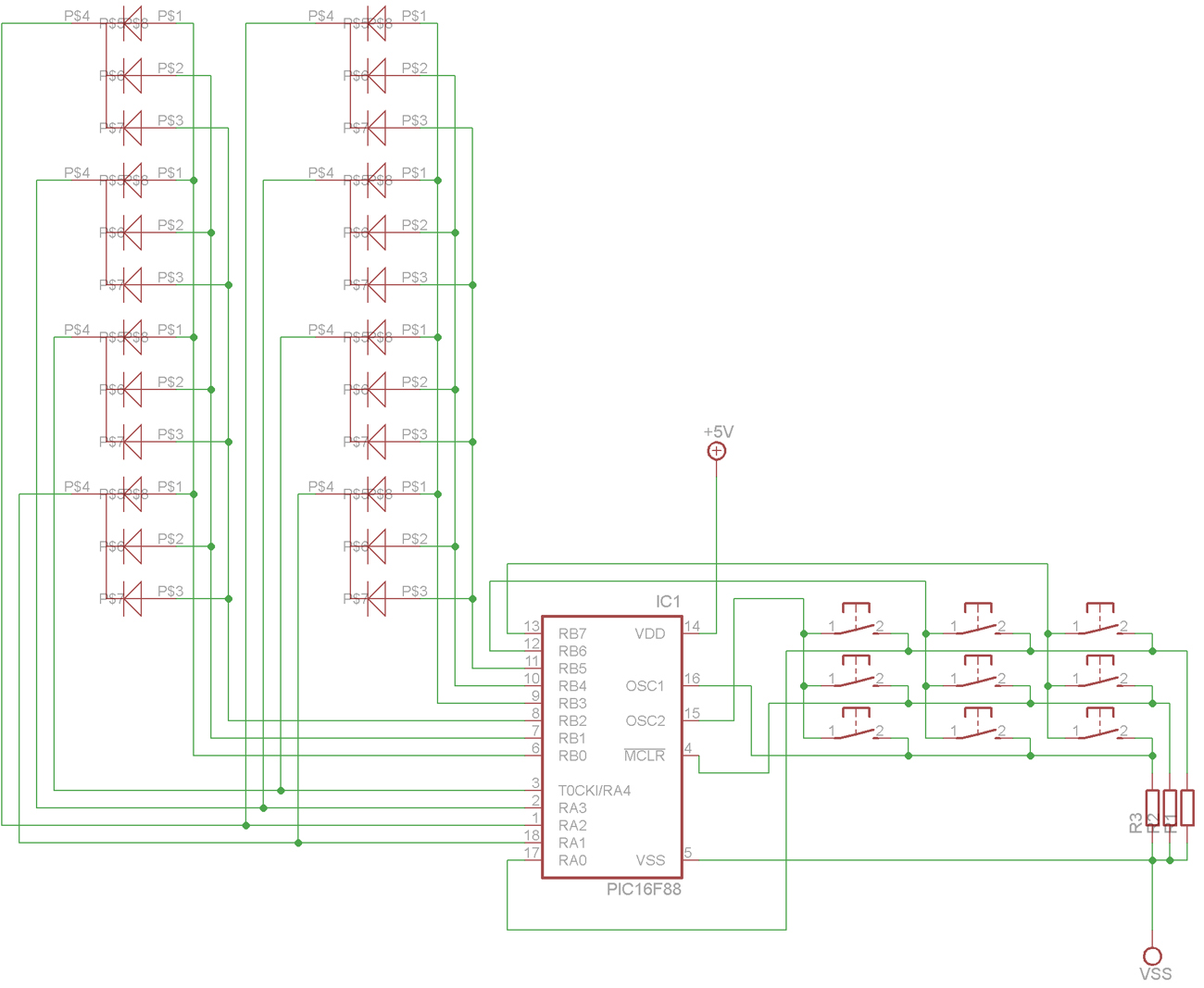

PIC 16F88 3x3 maticova klavesnica & 8 RGB LED

PříspěvekZaslal: čt leden 07 2010, 16:42    Předmět: PIC 16F88 3x3 maticova klavesnica & 8 RGB LED Citovat
Zdravim, rad by som sa pochvalil s mojim najovsim vytvorom. Dufam, ze s nazvu, schemy a programu bude vsetko jasne, tak tu nebudem davat nejaky popis Smile Este to fyzicky postavene nemam, ale dalsi tyzden pride programator, takze vtedy to uz bude. Nejake navrhy na zlepsenie, alebo zefektivnenie programu rad prijmem Smile

 Soubor:  schema.jpg

Promiň, INKOGNITTO, ten off-topic, já se v PICech nevyznám, ale v tom zdrojáku vidím smajly "Shocked", a to mě šokuje. Snad ty meta-tagy Code tu slouží na to, aby se zobrazil text jak byl napsán, ale postupnosti znaků "8" a "O" to zkrátka neodolá.
kód:
Shocked
daymoon
Založen: Dec 26, 2009
Příspěvky: 12
PříspěvekZaslal: pá leden 08 2010, 6:56    Předmět: Citovat
Příliš mnoho opakujícího se kódu. Je to dlouhý jak tejden a furt tam vidím ty samý kontrukce jednu za druhou.
Nechtěl bych takový program upravovat ani za svět.
