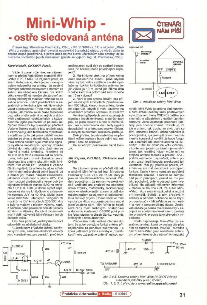

 Soubor:  AR-PE 1-2010 str.31.jpg
 Velikost:  170.13 kB
 Staženo:  1584 krát

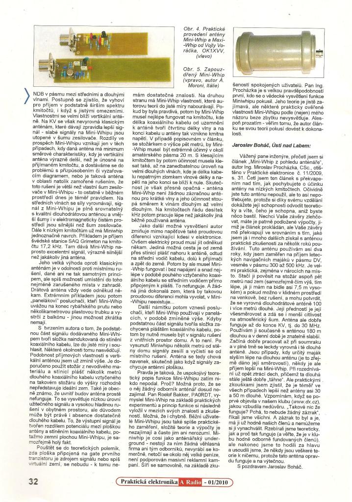

 Soubor:  AR-PE 1-2010 str.32.jpg
 Velikost:  224.21 kB
 Staženo:  1205 krát
