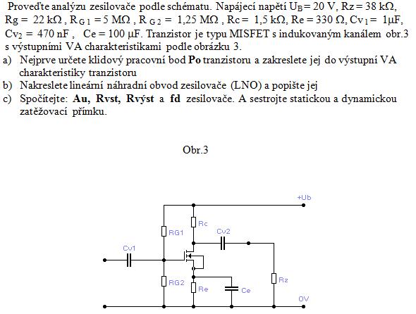

Zdravím, mám ze školy samostanou domácí práci, kterou z poloviny tvoří analýza unipolárních zesilovačů. Bohužel mi narozdíl od bipolárních chybí možnost odhadnout napětí Ubep, takže příklady ze školy nemohu použít, alespoň jsem nepřišel na to jak... Máte prosím někdo nějaký nápad, jak zjistit Icp u zadání na přiloženém obrázku? Smím pracovat jen s tímto zadáním a VA charakteristikou... Jde mi jen o to vypočtení Icp, ostatní už spočítám. Díky za každou radu.

Je tam napsané: "... s výstupními VA charakteristikami podle obrázku 3." Jenže ty charakteristiky nikde. To se pak těžko řeší, když chybí část zadání.

Tak předpokládal jsem, že výstupní charky unipoláru každý zná... Já je mám jen v papírové podobě, proto tu nejsou. Nechci po nikom, aby mi to řešil, jen nevím, jak zjistit Icp...
EDIT: ještě dodám, že jsem už zkoušel různé vyjadřování a vždy mi tam pochopitelně vyběhnou dvě neznámé - Icp a Ugep... a toho času jsem do toho dal tolik, že bych za tu dobu moje znalosti odříkal třikrát... Very Happy Nepsal bych sem, kdybych fakt nevěděl, že to už nedám...

Id (Icp) je na Ugs (Ubep) závislý: Id=-Idsat0/Up^2*(Ugs - Up)^2*(1-λ*Uds) - platí pro režim saturace Id, takže lze jednu neznámou eliminovat. Up a Idsat0 by měly být známé, pokud to chceš počítat, nebo je lze vyčíst z VA charakteristik, člen s λ lze zanedbat.

Já ale neznám ani Uds...

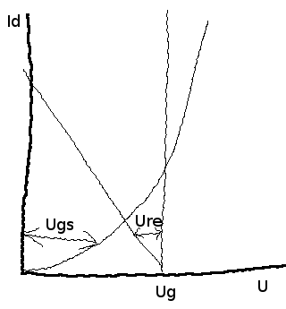

Já bych na to šel asi takto. Napětí Ug (proti zemi) lze snadno spočítat, protože je určeno děličem složeným z odporů RG1 a RG2. A tohle Ug je taky součet Ugs (mezi gate a source) + Ure (napětí na odporu Re). Když budu znát Id, tak z toho lze určit Ugs (odečtu z grafu) i Ure (protože Ure=Re*Id). Já sice Id neznám, ale dovedu ho najít tak, aby vyšlo Ugs+Ure=Ug. Graficky to lze provést podle obrázku. Ta parabola je charakteristika tranzistoru (závislost Id na Ugs). Ta svislá čára je spočítané Ug. Šikmá čára určuje Ure. Tam, kde se protne ta parabola s šikmou čarou, tam je řešení, které tě zajímá. Tam platí, že Ugs+Ure=Ug. Napětí v tomto bodě je hledané pracovní Ugs, proud je hledané Id pracovní (tvoje Icp).

Tak tomuhle řešení bych možná i rozumněl. Smile Ug bylo právě to, kde jsem skončil... Po novém roce se do toho pustím a bude. Díky za čas a šťastný nový rok.
