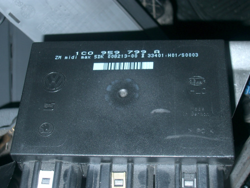

Kamoš mi doniesol Octaviu combi TDI Advantage(cca r.v2000), že mu dlhšiu dobu nejde centrál a medzi sviatkami mu "nenechavci" otvorili-vypáčili zámok. Teraz nevie ani mechanicky kľúčom zamykať.
Kúpil nejaký alarm(M-A02-RC), aby som mu to tam zamotoval. Čumím do schém octavii, a naviem kde to zapojit, ak vôbec sa to dá. Vonku je "kosa" tak by som to rád preskúmal teoreticky.
Otvoril som ten jeho pôvodný DO ...a kua, chýba mu tam kryštál, alebo kryštálový oscilátor (SMD cca3x7mm). Iba plôšky so stopami cínovania.
a/ Nevie niekto hodnotu toho kryštálu, prípadne aj kde by sa dal pozháňať?
a/ Dá sa dobastliť do octavky iný alarm, ktorý má výstupy(píšu 300mA vývody na Otváranie a Zatváranie)

Hod foto DO, tipujem tam 32,768KHz.

Je to k tejto jednotke, DO je original, octavia je dovezená z Nemecka.
Na servisnom CD s rokmi 1999 až 2002 som nenašiel zapojenie, ktoré by odpovedalo skutočnosti.
To DO už nemám k dispozícii, možno to čo tam chýbalo (SMD súčiastka cca 3x3x8mm podľa plôšok) je vystupný keramický filter 433-434HMz- .. no neviem. Už to DO nemám v ruke.

Taky si myslím, že to co "tam chybí", bude spíš rezonátor pro pásmo 70cm a ne "hodinkový" X-tal.
