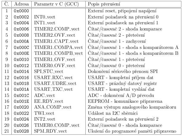

Pokud to překládaš ve WinAVR pomocí GCC, tak naprosto špatně pracuješ s vektory přerušení, na začátek musíš dát kromě #include <avr/io.h> ještě #include <avr/interrupt.h> a obsluhu přerušení potom dát do ISR( TIMER2_COMP_vect ){ //nejaky kod }pokud chceš obsloužit přerušení od c/t2 při shodě, ostatní vektory viz. tabulka.
PS: nezapomeň povolit globální přerušení sei() ;
 Soubor:  INTvektory.jpg
 Velikost:  60.78 kB
 Staženo:  95 krát
Zmije
Založen: Jun 30, 2005
Příspěvky: 1709
Bydliště: Pardubický kraj
PříspěvekZaslal: čt prosinec 17 2009, 11:01    Předmět: Citovat
Dodávám, že tabulka platí pro ATmega16, pro ostatní procesory se potřebné informace nachází v datasheetech.
