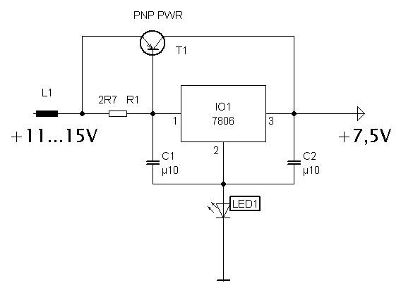

PříspěvekZaslal: út říjen 27 2009, 22:00    Předmět: Citovat
Takze takhle to zapojim?
akorat nejak nechapu vypocet toho R1
Shocked
Příspěvky: 20557
PříspěvekZaslal: út říjen 27 2009, 22:03    Předmět: Citovat
Přece tak, aby odlehčil stabilizátoru, tedy od určité velikosti odebíraného proudu otevřel a nechal stabilizátor hlídat jen výstupní napětí.
Takhle to vypadá pro proud stabíkem do asi 250mA, dál už ho přebírá tranzistor (aspoň na 12W, 3A - to se musí mít kde uchladit, bude na něm nějakých 7V!)
Edit: jo, schéma máš dobře. R1 je dán saturačním napětím báze-emitor toho tranzistoru, to je u křemíku nejčastěji cca 0,6-0,7V. Vybereš si proud, od kterého má tranzistor otevírat, napětí Ube znáš, takže dál už je to Ohmův zákon.

PříspěvekZaslal: út říjen 27 2009, 22:13    Předmět: Citovat
dekuji ti dobra vilo akorat z toho sheetu co sem sem daval ten obrazek tak furt nvm co to znamena v tom vypoctu
Nahore Je teda Ub lomeno Ireq*??? ani nevim co je to ten Irey Embarassed

PříspěvekZaslal: út říjen 27 2009, 22:18    Předmět: Citovat
a ta ledka to pres ni nepotece vic jak 20mA?
tranzistor sem si vybral BD242C
a ten odpor na ten bude potreba vykonovy?

Příspěvky: 20557
PříspěvekZaslal: st říjen 28 2009, 8:05    Předmět: Citovat
Tyhle monolity 78něco mají obvykle proud na kostru 1-5mA a je pro daný kus celkem konstantní, jen ojediněle jsem natrefil na hodnotu o chlup vyšší nebo nižší. Jestli chceš, aby ta LEDka ještě sloužila za kontrolku, bude slušet mezi vývody 2 a 3 stabilizátoru navíc odpor asi tak 1k, tím zvedneš proud LEDkou asi na 10mA plus mínus něco.
IREQ je REQUIRED, čili maximální proud, který POŽADUJEŠ, ABY TEKL STABILIZÁTOREM. Ten si zvolíš s ohledem na použitý stabilizátor, chlazení jeho ztrátového výkonu atd.
Samozřejmě, tranzistor nemá nekonečné zesílení (a pro velké proudy zesílení tranzistorů klesá), tak část proudu poteče přechodem emitor-báze. Ta je podílem kolektorového proudu IQ1a činitele proudového zesílení ßQ1.
Tento proud odporem R1 nepoteče, proto se ve jmenovateli odečítá.
Funguje to tak, že proud stabilizátorem roste lineárně až do doby, kdy úbytek napětí na R1 přesáhne těch magických 0,5-0,65V, to otevře emitorový přechod Q1 a jeho kolektorem začne téci proud. Od tohoto bodu při dále rostoucím odběru přebírá většinu proudu Q1 a skrz stabilizátor teče ten IREQ plus proud báze Q1. No a stabilizátor si vlastně jen kontroluje výstupní napětí a svým odběrem otevírá nebo zavírá Q1.
Výkon na odporu bude maximálně P=Ube*Ube/R, to je v případě odporu 2R7 a Ube<0,7V výkonová ztráta do 0,18W.

PříspěvekZaslal: st říjen 28 2009, 10:44    Předmět: Citovat
dekuji ti mnohokrat uz sem to pochopil poradne tak budu tvorit az to prijde.. ses fakt kapacita Wink
