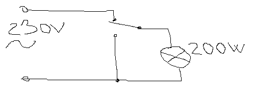

PříspěvekZaslal: pá listopad 13 2009, 14:04    Předmět: Citovat
A ty myslíš, že jde o to stejnosměrné napětí? Myslíš, že by třeba tohle teda neshořelo?

Příspěvky: 12536
PříspěvekZaslal: pá listopad 13 2009, 17:34    Předmět: Citovat
Tam sice nemá co shořet( leda by nebyl v cestě žádný jistič), ale jinak bych tu efektní událost taky brzo očekával. Wink

PříspěvekZaslal: pá listopad 13 2009, 18:48    Předmět: Citovat
Usměrněných 230V do 100W zátěže při odepnutí v pohodě natáhne 3-4mm oblouk, u střídavýho to tak zlý nebude. Kdo nevěří, ať vyzkouší, ovšem místo pojistky doporučuju žárovku, jinak se naběháte. Very Happy

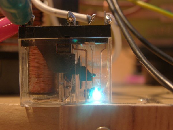

PříspěvekZaslal: st listopad 18 2009, 15:10    Předmět: Citovat
Odepnutí odporové zátěže - 300V stejnosměrných, cca 2A.

PříspěvekZaslal: so prosinec 05 2009, 11:47    Předmět: Citovat
tento princip byl úspěšně používán v kinematografii před příchodem xenonových výbojek. 35mm kino už s žárovkovým projektorem nenasvítíš.

PříspěvekZaslal: ne prosinec 06 2009, 21:04    Předmět: Citovat
Jaký je úbytek napětí na tom oblouku Question

PříspěvekZaslal: po prosinec 07 2009, 17:22    Předmět: Citovat
Lukas-Peca napsal(a):
U relátka se to těžko měří, ale žárovku udrží svítící....
