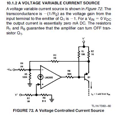

Toto si pohľadaj:
National Semiconductor
Application Note 72
September 1972
 Soubor:  U_Iconv.jpg
 Velikost:  32.93 kB
 Staženo:  212 krát

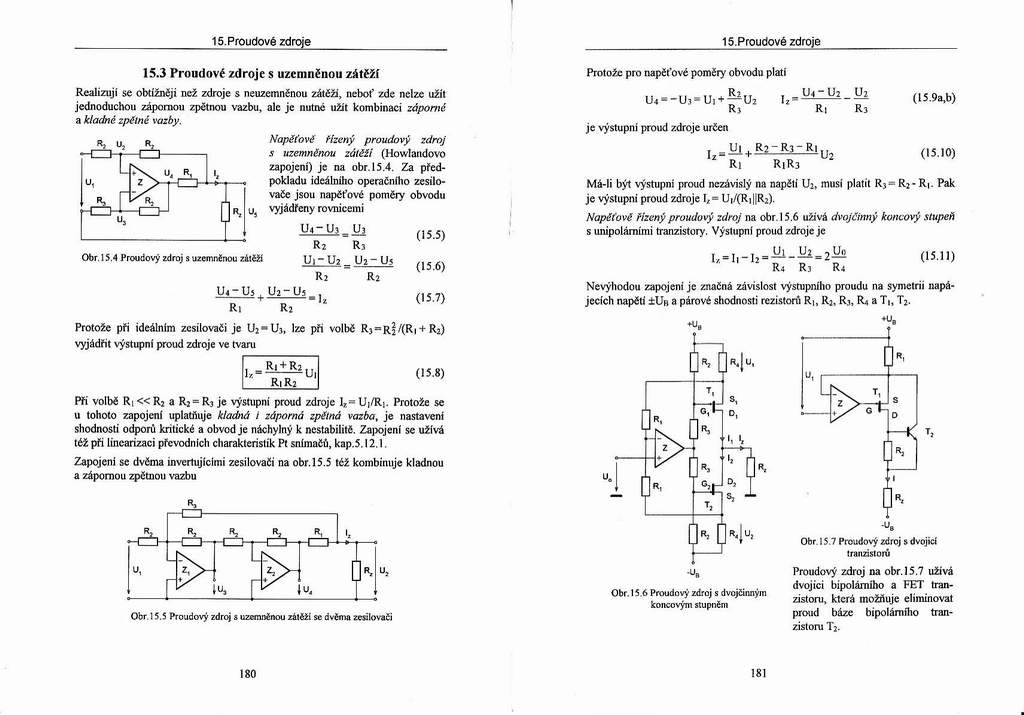

Řekl bych, že se pro tyto účely často zapomíná na zapojení tranzistoru SB. Sice jsou de facto potřeba dva zdroje, ale vlastnosti jako zdroj proudu to má lepší než obecně používané zapopjení SE (viz zapojení v předchozím příspěvku). Výstupní vodivost zapojení SB je značně nižší, než v zapojení SE:
h22b = h22e/(1 + h21e)
a zátěž může být uzemněná. Aby to byl převodník U/I bude na vstupu potřeba impedanční převodník.
Ještě bych sem hodil nějaký zdroj proudu s operákem a s uzemněnou zátěží. Jde o zapojení na obr. 17 a pak na obr. 18 jako varianta z obr. 16. Je to v němčině, ale snad to nebude příliš vadit.

je to jednoduché - stačí využít toho, že na výstupu operáku (před ZV) je proud úměrný napětí na vstupu OZ...
a prakticky:
J. Vedral, J. Fisher, Elektronické obvody pro měřící techniku. Praha: ČVUT, 1999, pp.340.
