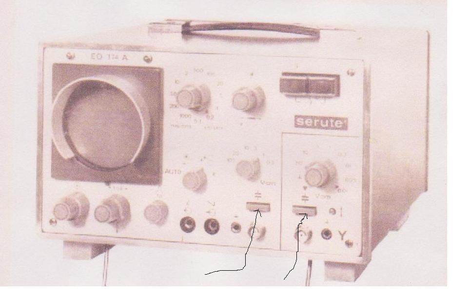

A právě na tento jsem se zde zeptal zda by šel nějak ,,překopat" aby uměl měřit i ss složky .Je to jen teoretická úvaha

EO174A neumí měřit ss signál? A proč má na vstupu přepínač AC/DC?
Aha tak ted sam nevim co na to rict Embarassed Tenhle oscik to fakt umi?
jsou to ty přepínače co jsem vyznačil na obrázku?já sice návod už pobdrobný návod díky uživatlei kondik 2 mám,ale musím ho přeložit do ČJ. Embarassed

PříspěvekZaslal: so září 12 2009, 11:12    Předmět: Citovat
Já ten osciloskop neznám, ale ve schématu je na vstupu oddělovací kondenzátor a k němu paralelně spínač. Podle tohodle obrázku to bude nejspíš ten spínač s symbolem kondenzátoru hned vedle vstupního BNC konektoru.

Anonym napsal(a):
Aha.tak to děkuju ja myslel že neumí měřit DC.tak super.Jsou tam dva přepínače se symbolem kondenzátoru.jeden je u vstupu X a druhý u vstupu Y.
