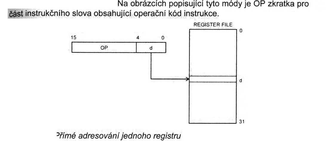

Dobrý den,
na céčko přejdu, jakmile pořádně pochopím Bascom a pochopit komplet celý bascom i s detaily a zákoutími beru jako úspěch a běh na dlouhou trať
prosím, pokračuju ve studiu AVR - nyní ADRESOVACÍ MÓDY....
vysvětlíte mi, co je instrukční slovo a operační kód instrukce?
(zhruba to vím)
Jestli to může být definováno uživatelem nebo je to dáno striktně...například to písmenko "d"
děkuji

Jseš tak blbej a neumíš číst a psát nebo jseš línej lempl a čekáš až ti všechno ostatní naservírujou pod nos? Po zadání "operační kód" do Googla 863 tisíc odkazů, hned první odkaz na wiki, vysvětlení i pro obrazek_cenzura. Takže b) je správně Rolling Eyes

Jukni sem, tady je taková populární forma.
http://www.root.cz/clanky/cinnost-mikroprocesoru-aneb-jde-to-i-bez-trpasliku/

Popopepe,
děkuji moc za odkaz, doposud jsem nic lepšího nečetl, nic pro laika srozumitelnějšího jsem neviděl a z žádného textu jsem to nepochopil lépe, jak ze zdroje, který uvádíš v odkazu. Moc za to děkuji, protože to zhmotnění informací zde jde rychle a srozumitelně. Ne že bych chápal vše nebo snad většinu inormací..ale jdu to teď číst znovu a věřím, že to bude lepší a lepší...teď už to vidím jinak... moc děkuji přesně tohle jsem potřeboval...
