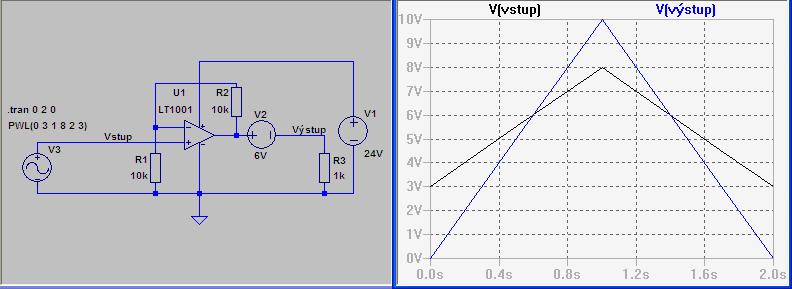

Zesil to na dvojnásobek, dostaneš 6-16V a odečti na výstupu 6V, např. pomocí vhodně zapojeného seriového stabilizátoru TL431 a odporu proti zemi. Nebudeš potřebovat záporný napájení. Very Happy

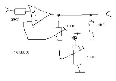

piitr
Založen: Oct 19, 2007
Příspěvky: 1003
PříspěvekZaslal: út srpen 25 2009, 12:21    Předmět: Citovat
Možná by šlo něco takového? Je fakt, že se to k té nule nedostane úplně (asi na 65mV?), ale snad dostatečně. V opačném případě by to vážně chtělo to záporné napětí.

Bernard
Založen: May 27, 2005
Příspěvky: 3652
PříspěvekZaslal: út srpen 25 2009, 19:10    Předmět: Citovat
Druhý krok je první a první je druhý. ZdenekHQ osvítil i mne. Very Happy
 Soubor:  Leveler.jpg
