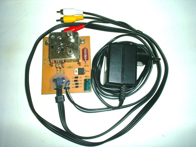

MOTOROLA
Založen: Feb 26, 2005
Příspěvky: 260
PříspěvekZaslal: út červenec 14 2009, 13:42    Předmět: Citovat
Co např. použít ze starého videa anténní modulátor a udělat si to za pár kaček.Já už to tak používám 3 roky k naprosté spokojenosti.
 Soubor:  modulator.JPG
 Velikost:  83.58 kB
 Staženo:  368 krát

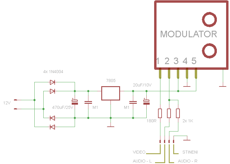

MOTOROLA
Příspěvky: 260
PříspěvekZaslal: ne červenec 26 2009, 9:36    Předmět: Citovat
Omlouvám se za to opoždění,nějak toho bylo moc najednou Smile .
Posílám všem zájemcům schéma.
 Soubor:  modulator.png
 Velikost:  7.22 kB
 Staženo:  405 krát
Peterseal

A mozem na to pouzit hocijaky modulator z videa?
P.S. prosim ta mohol by si odfotit aj z druhej strany dosku? Kvoli plosaku.

PříspěvekZaslal: ne červenec 26 2009, 10:48    Předmět: Citovat
Peterseal napsal(a):
Já si myslím,že určitě ano.
A také bych měl zájem o foto toho tišťáku.Velmi dobrý nápad"MOTOROLA",určitě mnohým pomůže.
MOTOROLA
Příspěvky: 260
PříspěvekZaslal: ne červenec 26 2009, 10:57    Předmět: Citovat
Určitě ano.Modulátory typu jako jsem použil já ,jsou všechny na 5V.Najdeš je ve videu nebo analog. satelitu. Mám s tímto typem nejlepší skušenost.
Měl jsem možnost odskoušet i jiný typ,byl obdélníkového tvaru z německého satelitu ale ten měl špatný obraz a nešel nijak doladit.Měl na sobě 8 vývodů a řídil ho nějaký integráč.
