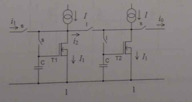

Caute, na obrazku nizsie je oneskorovacia (pamatova) bunka, v ktorej su prudy popisane rovnicami:
t = nT:
prva faza:
I1 = I + i1(nT)
druha faza:
i2(nT) = I - I1= -i1(nT)
I2 = I + i2(nT) = I - i1(nT)
t = (n + 1)T:
prva faza:
i0((n+1)T) = I - I2 = i1(nT)
Chcel by som sa opytat, preco je v druhej faze i2 = I - I1 = -i1???

PříspěvekZaslal: út červenec 07 2009, 7:47    Předmět: Citovat
mozno sa mylim (asi urcite) ale nie je to preto, ze sa vlastne vybije kondenzator v bunke 2 a preto sa otoci smer prudu

Já jsem to pochopil takhle:
První fáze: Spínače "s" jsou sepnuté, spínače "l" jsou rozepnuté. K T1 přitéká proud I+i1(nT). Tento proud musí někudy odtékat. Část odtéká přes T1. Zbytek nabíjí kondenzátor. Jak se kondenzátor nabíjí, zvětšuje se proud přes T1. Po chvíli se to ustálí tak, že všechen proud odchází přes T1, tedy I1=I+i1(nT).
Druhá fáze: Spínače "s" se rozepnou, spínače "l" se sepnou. Kondenzátor u T1 zůstane nabitý z fáze 1, takže přes T1 stále teče proud I1=I+i1(nT). Do i2 teče ta část I, která neodteče přes T1, tj. i2(nT)=I-I1=I-(I+i1(nT))=-i1(nT). Podle tohoto proudu se obdobně nabije kondenzátor u T2, aby přes T2 teklo I2=I+i2(nT). Tam je chyba na obrázku - ten proud u T2 má být I2 a ne I1.

Najdi si tranzistor T1. Najdi jeho source, tedy ten horní vývod. Je tam takový uzel, kde se sbíhají čtyři vodiče - nahoře je proudový zdroj, dole ten tranzistor, vlevo jsou dva spínače "s", vpravo je spínač "l". Tak o tenhle uzel jde. Existuje jakýsi zákon (Kirchhoffův nebo jak se to píše), který říká, že součet proudů vtékajících do uzlu musí být nula. Jinak by se tam totiž ten náboj hromadil, což nejde. Nebo se to dá říci tak, že co vtéká, musí vytékat. Pro ten náš uzel to dělá I=i2+I1.

PříspěvekZaslal: po červenec 13 2009, 15:38    Předmět: Citovat
piitr napsal(a):
Ale kdepak! Horni je drain.
piitr napsal(a):
Ten 1. Kirchhofuv zakon mas taky blbe...to co vtece, musi zaroven vsechno vytect a ne ze to co vtece je nula Wink

Diky. Uz tomu chapem lepsie, ale potom pri tom Kirhoffovom zakone ratam iba s tromi vetvami, kde tecu prudy I1, I a i2, nie??? A ako dosiahnem toho, ze sa tie dva prudy i1 a I iba scitaju???
