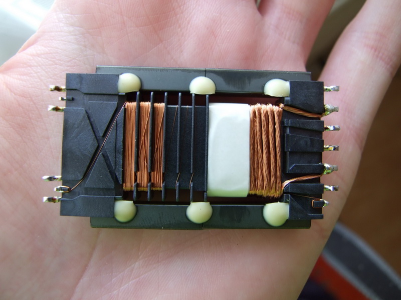

Mno teď ty fety odcházej z důvodu že se přehřejvaj. Ono to vždy chvíli běží, ale pak se zahřejou až nad nějakou mez a prošlehnou se. Jak jsem psal vejš, teď tam mam kombinaci že na N kanál mám použitej velkej 80A fet co spíná napájení pro CPU v PC a na P kanálu mám parametrově a pouzdrem stejný fety. Tahle kombinace se jediná neprorazí, ale při přehřátí jen vypne. Potom stačí TV vypnout a zas zapnout a chvíli to běží než se to zas přehřeje. Včera jsem naohejbal a přidělal na všechyn fety měděný chladiče a ofukuju to větrákem z PC zdroje kterej běží na 5V a ještě se mě to ani jednou nevyplo. Jinak trafa jsou v obou měničích stejný. Má to čiště jen 2 vinutí bez nějakejch odboček. Přikládám foto jak to trafo vypadá . . .

drabek06 napsal(a):
To trafo je v prdeli na 100% Vybojky sou slabé, trafo přehřívá a tím padem odejdou fety. Bohužel výměna panelu se nevyplatí

Jednou v životě jsem takovýhle trafo přemotával, hnusná práce tenoučkým drátem.
Obecně platí, že když se FET ve spínané aplikaci přehřívá víc, než je zdrávo, chlazení pomůže jen na chvilku a stejně pak shoří, pokud neodstraníš příčinu.

Tak sem teď přehodil měniče. Obě trafa maj stejnou teplotu, jsou jen vlažný a s přidávajícím jasem teplaj víc, ale obě stejně. Fety hřejou na obou měničích taky +- stejně krom těch co jsem tam dal já, ty topěj víc aj s tim chlazením co sem jim dodělal. Nejvíc topěj ty SMD co jsem tam dal, ten z velkej z MB je vlažnej. Origo fety sem u nás nikde nenšel. Jsou tam FDS6690A a FDS4435A. Takže vadný trubice jsou vyloučený . . .
EDIT: teď po nějaký době běhu s těma prohozenejma měničema sem to zas ošahal a to trafo v tom měniči jak odcházej fety hřeje o trošek víc, né o moc, ale poznat to je . . .

Na který fotce a co přesně myslíš ? Mno jestli to budu muset převíjet tak to bude porod. Ty dráty tam jsou kurňa tenký, snad to šuplerou změřim a ten drát vůbec seženu. Mě napadla jedna asi prasecká myšlenka, doufám že mě za to neukamenujete, ale když bych odmotal z primáru to lanko tvořený z hafo jemnejch drátků a zas ho třeba namotal pozpátku tak by bylo jiný rozložení celýho vinutí, a dá se říct že by nic nezůstalo tak jako minule a tím by se odstranil ten zkrat někde . . . Nevím
