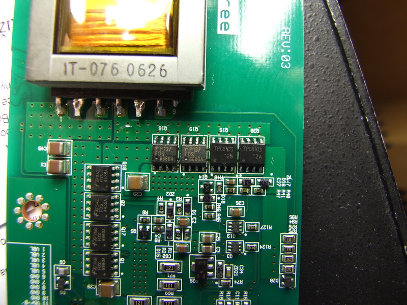

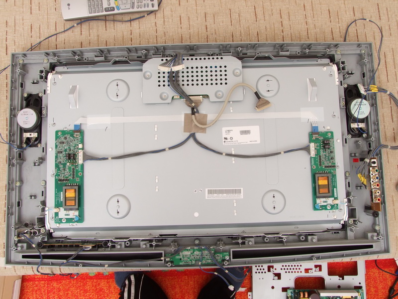

drabek06 napsal(a):
Tak už tu pixlu mám doma Laughing Po povolení asi 100 šroubků jsem se dostal k panelu a je tam LG Philips LC260WX2. Měniče jsou tam 2 a to na boku panelu. Jsou propojeny paskovym kabelem a ještě z každýho vede do řídící DPS TV 12ti žilovej kabel. Docela jsem čučel že z toho měniče je výstup jen jeden silnější VN kabel. Myslel jsem že to bude jako u LCD monitorů k PC že tam bude hafo měničů na DPS a na to připojený všechny zářivky. Po prvním proměření je špatná 4A pojistka v jednom měniči. Další můj poznatek je že TV nebyla rozebíraná. Všechny ty elektricky vodivý lepící pásky byly nepřerušený. Mno jdu kutit dál . . .
tak to je unikat že u tak stareho lcd je LG-Philips. IPS panely mají ivertory dva po stranách
drabek06
Založen: May 27, 2006
Příspěvky: 1665
Bydliště: Liberec
PříspěvekZaslal: čt duben 30 2009, 0:43    Předmět: Citovat
Ty z ty TV deláš neustále něco šíleně starýho, přitom jí jsou jen 2 roky Laughing Myslim že by to natřelo prdel i některejm dnešním LCD TV. Přikládám fotky panelu a pak DPS měniče se záběrem na 4 vyměněný mosfety (ty co jsou vodorovně, myslim že to je i vidět) Wink
EDIT: tak to včera v noci zas prsklo. Byl jsem se sprchovat a po příchodu TV jen mluvila a panel byl černej. Asi ty mosfety zas odešly, otázkou je proc Question

Příspěvky: 37274
PříspěvekZaslal: čt duben 30 2009, 10:09    Předmět: Citovat
Porovnal si teplotu tych FETov s tymi na druhom invertore?

PříspěvekZaslal: čt duben 30 2009, 10:30    Předmět: Citovat
Teplotu jsem nijak netestoval. Tam k tomu není nijak přístup za běhu.
Habesan
Založen: Jan 12, 2009
Příspěvky: 7382
PříspěvekZaslal: čt duben 30 2009, 10:59    Předmět: Citovat
Možná budeš muset vyměnit všech osm FETů najednou, mohou být poškozené i ty co se v klidu jeví zdravé.
Také může být špatné buzení, vadný jiný polovodič, špatný kmitočet, už jsem viděl i přepálený odpůrek na Gate. A co Elyty?

PříspěvekZaslal: čt duben 30 2009, 11:10    Předmět: Citovat
Ale nie!
Tu sa najcastejsie radi vymenit elektrolity (ale to nebude tvoj pripad).
Vies co je na druhom mieste? (to bude zrejme tvoj pripad).
Inac sa to robi skor ako vymena fetov. Mas odpoved na otazku preco odisli povodne?.
A dodam, ze je to klasika.
drabek06
Příspěvky: 1665
Bydliště: Liberec
PříspěvekZaslal: čt duben 30 2009, 11:15    Předmět: Citovat
To proč odešly původní fety nevim. Elytama to asi nebude pač na měniči jsou jen 2 a to na filtraci napájení . . .
