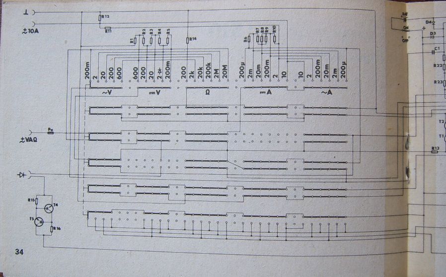

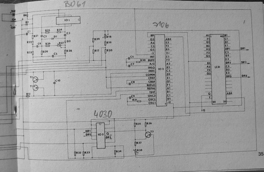

Dikobraz
Založen: Oct 17, 2004
Příspěvky: 911
Bydliště: Ostrava
PříspěvekZaslal: út duben 14 2009, 19:29    Předmět: Citovat
Nech sa páči:
 Soubor:  PU510-1.JPG
 Velikost:  149.36 kB
 Staženo:  729 krát
 Soubor:  PU510-2.JPG
 Velikost:  136.83 kB
 Staženo:  675 krát

PříspěvekZaslal: út duben 14 2009, 20:30    Předmět: Citovat
Dikobraz napsal(a):
Nech sa páči:
vedle jak ta jedle..sorry za sprostu pripomienku ale proste mi to neda..dakujem za ochotu ale fakticky to nie su podobne pristroje..ani zdaleka..
Vsetko co sa da pokazit sa raz pokazi.

PříspěvekZaslal: út duben 14 2009, 20:43    Předmět: Citovat
2 dikobraz : PU510 je digitál s MHB7106 . PU500 je ručičkový s operákom a PU501 je ručičkový že vraj bez operáku .

PříspěvekZaslal: út duben 14 2009, 23:55    Předmět: Citovat
Promiňte , osobně ten přístroj neznám , toto jsem měl ve schématech. Chybička se vloudila.
