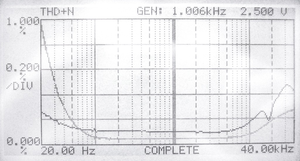

Bylo mj. jiné provedeno tohle měření - při konstantním vstupním napětí THD závislé na kmitočtu. Pro jeden případ byl konec osazen dvojicí elektronek, vyměřených na přípravku a vybraných na max. shodu statických charakteristik. Bylo měřeno v trochu odlišných podmínkách, než jsou v zesilovači (Resistive load, Ua 450V/100R, Ug2=Ua-10V).
Pro jedno měření byla použita dvojice elek A15, A10, pro další měření A15, A7.
Charky elek (Ia:fUg1) :
-Ug1 70 65 60 55 50 45 40
A7 1,5 5,5 14,5 29 48 73 101
A10 5,0 11 21 32 49 75 106
A15 4,2 10,5 21 32 50 75 105
A tady jsou měření s jednou a druhou dvojicí :
(levá strana je 20Hz, pravá 40kHz, ta trojitá svislice uprostřed 1kHz). Elky byly dodány jako čtveřice, je vidět, že při vyšším proudu jsou více shodné.

Velice děkuji za provedená měření . Výsledky ať si každý reprodukuje po svém . Pro 30Hz-30kHz je to doma .

Jesli vidím dobře, tak od 70Hz jsou nepárované lampy lepší než párované. Pletu se ? Jak je to možné ?

Že si toho paradoxu někdo všimnul. A schválně, jestli někdo uhádne, proč tomu tak je Wink

Je to proto,že nabuzená lampa je jen jedna a ta druhá se ještě nedostala do zakřivení charky a tudíž pracuje v lineální oblasti? Proto se zkreslení projeví jen v jedné půlvlně a měření ukáže lepší parametry? Je to jen teorie,snad se k tomu Sendyx vyjádří.

Ale prd. Je to prostě hlavně proto, že zesilovač byl dosud nedoladěný prototyp. Je nedořešená ta část, která řeší symetrizaci buzení, navíc nebyla vybrána elka do budiče s dostatečnou symetrií systému, prostě se tam nandaly lampy, jak přišly pod ruku. Kompenzace je nastavena na doraz a přesto to správně nesymetrizuje, a náhodou to vyšlo, že s rozjetými elkami se to trochu kompenzuje. Když se vyměnila elka v budiči za správnou a ještě optimalizovaly 2 součástky, šlo THD na čtvrtinu tady změřeného.
