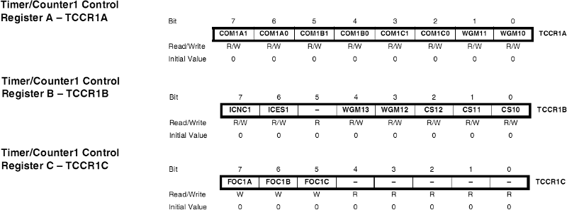

Zdravim snazim se udelat program pro ATmega128 pro ovladani dvou serv HS 422 pripojenych na PB5 (OC1A) a PB6 (OC1B). ovladaní je pomoci PWM rizeneho tlacitky (krokovani UP a DOWN pro kazde servo (pres interupty na portu D)). Problem je v tom ze mi jede pouze jedno PWM na OC1A a nedari se mi rozchodit druhe PWM na OC1B Sad . Prikladam i zdrojak. Prosim o radu a celkem to specha. Dekuji

PříspěvekZaslal: so březen 07 2009, 13:30    Předmět: Citovat
V nastavení máš pomotané registry TCCR1A, B a C.
A jestli dobře počítám, tak ti to při 16MHz generuje 100Hz a ne 50.

V datašítu jsou přece ty tři registry rozkreslené na jednotlivé bity, tak do nich strkej jen co do nich patří. Nebo kde vidíš, že FOC1A a FOC1B patří do TCCR1A, že COM1B patří do TCCR1A i do TCCR1B?

Ne, podíval ses do toho datašítu ATmega128?
Kde v něm vidíš, že registr TCCR1B obsahuje bity COM1B0, COM1B1, COM1C0, COM1C1, WGM11, WGM10? Já vidím toto:
 Soubor:  TCCR1x.gif
 Velikost:  29.11 kB
 Staženo:  98 krát

TCCR1B|=(0<<ICNC1)|(0<<ICES1)|(1<<WGM13)|(1<<WGM12)|(0<<CS12)|(1<<CS11)|(0<<CS10);
no tim padem takto

No sláva a ještě co do TCCR1A.
