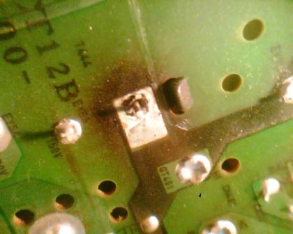

Fotografie studeného spoje

Tady taky jeden nenápadnej... Laughing
 Soubor:  student.jpg

Ještě perlička k tomu zdroji se studeňákem - to upadený je stabilizátor 7815 a na "vstupním" elytu bylo kolem 60V, takže samozřejmě elyt na 35V byl rozstřelenej. Příčina - suchej elyt v primáru měniče, po opravě napětí spadlo na 18V... Já jsem to opravoval naslepo, bez testu, protože mě k tomu nedali žádnou dokumentaci, takže to strčili na test do mašiny a čekali, co se stane. Samozřejmě po zapnutí v mašině 10 vteřin ticho, pak rána a museli větrat. Takže mě nezbylo, než nastudovat zapojení a otestovat on-line... Kupodivu ten 7815 přežil, i když ho samozřejmě vyměním.
