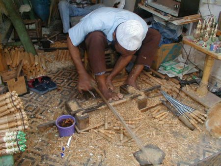

Niečo takéto ?Laughing Laughing
 Soubor:  sustruh.jpg

Tak už je to téma tři roky staré, ale pro případ že by se to někomu hodilo, tak dodám svůj názor. Někdo tady šoupnul fotku smyčcového soustruhu ... myslel to jako vtip, ale ono se na tom dělat dá, není to taková hrůza, a je to úplně jednoduché na výrobu. Akorát nepracujete ve zrovna pohodlné poloze.
Co bych ale doporučoval spíš je pružinový soustruh. Konstrukce je stále celkem jednoduchá (a z drtivé většiny ze dřeva, takže jednodušší na výrobu), běžnému domácímu kutilovi to na soustružení úplně stačí, a vůbec to není tak neúčinné, jak by člověk od soustruhu bez motoru čekal.
