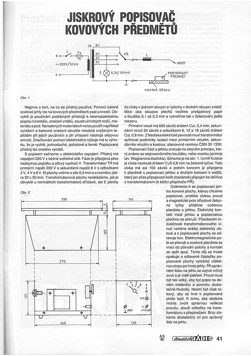

Zdravím všechny a chci se zeptat, nemá někdo jednoduché schémátko na jiskrový popisovač? Tvrdý zdroj mám, tvrdý hrot taky ale nejsem si jistý zda použít elektroniku nebo něco na principu Wagnerova kladívka. Potřebuji označit pár kovových dílců a na profi nemám Sad

Našel jsem tohle, jak píšeš na príncipu Wagnerova kladívka...
 Soubor:  Scan3.JPG
 Velikost:  211.28 kB
 Staženo:  2008 krát
 Soubor:  Scan4.JPG
 Velikost:  240.11 kB
 Staženo:  1688 krát

Můžete mi prosím vysvětlit proč je to trafo skládaný "na mezeru"? Bude mít nějaký zásadní vliv když použiji klasiku? Omluvte možná hloupý dotaz ale nejsem z toho moc chytrý Question
Příspěvky: 35312
PříspěvekZaslal: st prosinec 17 2008, 20:08    Předmět: Citovat
Ta mezera v magnetickém obvodu způsobí, že se trafo bude chovat jako zdroj proudu - vlastně tlumivka. Jeho zkratový proud bude několikrát menší, než když plechy poskládáš bez mezery, takže výsledkem bude skutečně jiskrová popisovačka a ne oblouková svářečka.

wlezley napsal(a):
Bude to fungovat, ale hůře. Napětí trafa je jen 6V, to přímo je na jiskry trochu málo. Při přerušení proudu se v obvodu vlivem indukčnstí indukuje napětí a to udělá jiskru. Čím větší je ta indukčnost, tím silnější jiskra. K indukčnosti elektromagnetu se připočítává rozptylová indukčnost trafa a proto se dělá záměrně velká. Navíc, jak píše Ekkar, omezuje, vlastně spoluurčuje proud.

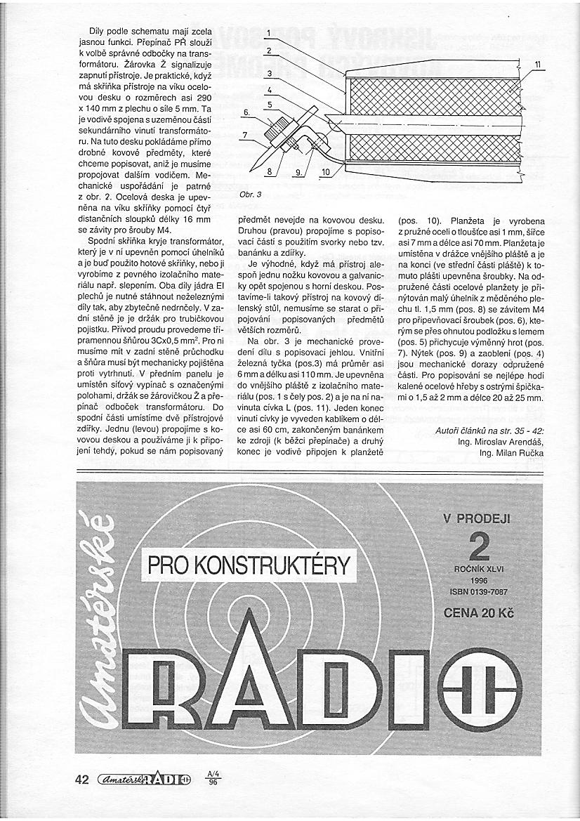

Zkonstruoval si někdo tento podle návodu A5/96 popisovač?

Mně jde hlavně o díl s popisovací jehlou podle obr. 3.
Pos. 3 tyčka Ø 6 mm má délka 110 mm a tím vlastně určuje délku cívky např. 100 mm? Potom 100 závitů drátu Ø 0,8 by se vešlo do jedné vrstvy.
Je to tak?

Tohle se mi ňáko nezdá. Když má trafo obě vinutí soustředně těsně na sobě na středním sloupku tak je rozptyl daný převážně uspořádáním vinutí P a S navzájem. A mezera v železe s tím moc neudělá. Takhle se rozptyl nedělá. Jediný důsledek bude menší indukčnost a větší magnetizační proud, ale ne menší zkratový proud. Jako omezující impedance je tam jednak tlumivka a hlavně ten přerušovací vibrující efekt. Nezdá se mi, že by trafo bylo zkratuvzdorné, v případě přilepení jehly.
Řekl bych, že mezera je tam naprd - trafo bude víc hřát vlivem ztrát v mědi i naprázdno. Poměr průřezů primáru a sekundáru je 1:4 , zatímco poměr počtu závitů je asi 1:26. To znamená, že primár je zdánlivě velmi předimenzovaný vůči sekundáru. Ale zároveň je na mnohem menší proud , než by odpovídalo jádru EI32x50. Je to divné.
to reese: Ano. Teoreticky stačí asi 8cm.
