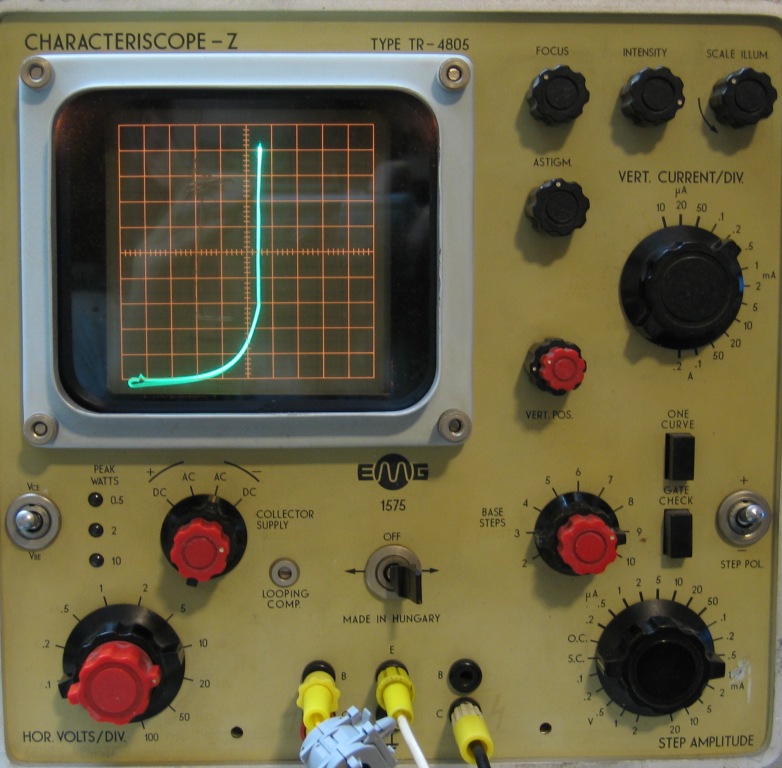

Sendyx
Založen: Jun 05, 2005
Příspěvky: 12487
Bydliště: Ostrava
PříspěvekZaslal: st prosinec 10 2008, 11:31    Předmět: Citovat
Tož třeba takhle se měří dioda Smile
(speciální nízkoúbytková dioda, měření závěrné charakteristiky, zub na začátku dělá přístroj)
